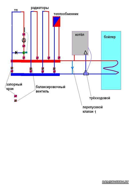

Наваял свою планируемую схему СО.
От перепускного клапана думаю отказаться, уберу термостаты на паре радиаторов. Но вот несколько напрягает работа ТП при включеном бойлере. Получается в радиаторах пойдёт обратный поток... Я чё-то пропустил?

Славка, обратный клапан перед подачей на коллектор поставьте.

что он даст?

При вкл болера не будет обратного потока с радиаторов.

Славка, а что за теплообменник, мощность, температурный режим?

ignatov, ещё не решал, пока он планируется. А может вообще от него откажусь. Хочу сделать воздушное отопление гаража. Чтоб включать в случае необходимости.
Сейчас новый затык, типа горя от ума ((((

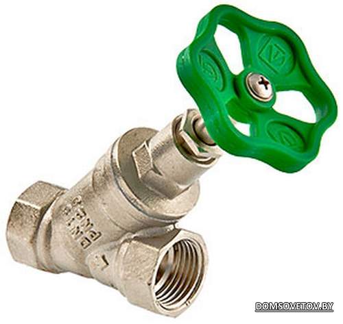

Балансировочные вентиля у меня валтековские прямоточные вентиля
В их инструкции написано что применяются для регулировки протока и для перекрытия... Теперь думаю не лишние ли будут шаровые краны. Да и если оставлять шаровые, то ставить удобней сначала балансировочный, а потом шаровый, места меньше занимает и ручки не мешают.

И ещё чёт замучал один вопрос... это обратный клапан на байпасе смесителя тёплого пола... даже у одного и того же производителя есть схемы с ним и без него. у майбеса его нет... долго смотрел схему и не понял (видно шампанского много уже ) ) нах он нужен или что может заставить воду пойти по байпасу в обратную сторону
