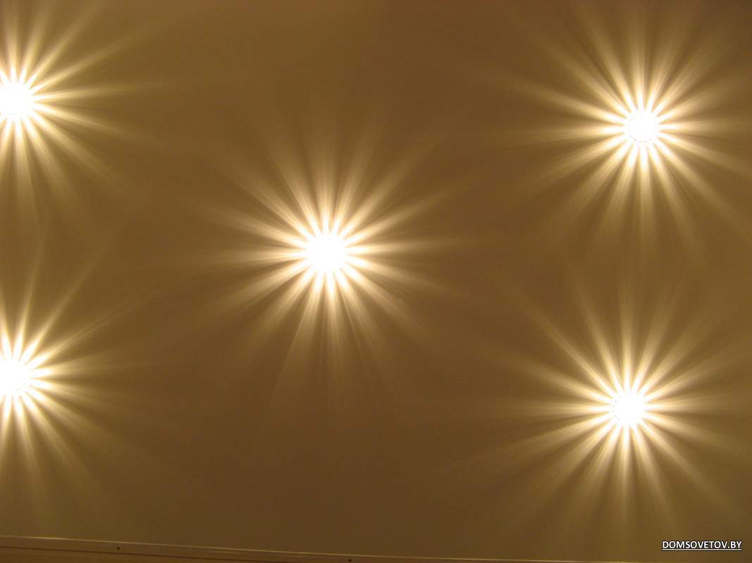

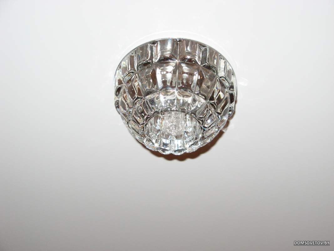

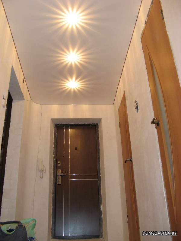

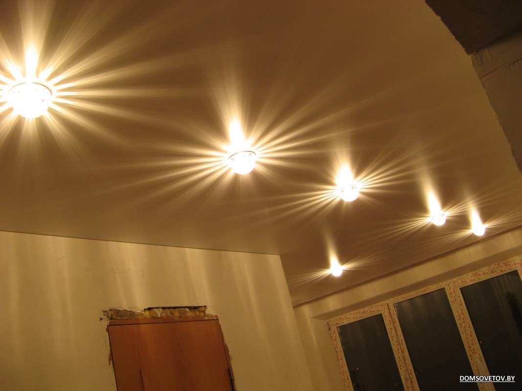

Спасибо большое всем за комплименты, теплые слова и поддержку )
Далее в ремонте у меня сделался натяжной потолок в кухне и прихожей без швов.
В прихожей 4 светильника, на кухне 5. Заглушку поставлю после поклейки обоев =)

Потолочные плинтуса,в отличие от заглушек, придают комнате элегантно-благородный вид.

С этим я соглашусь =) Пока еще этот вопрос не решила. Надо поинтересоваться: как их крепить, если натяжной потолок.
Спасибо за идею!

Есть у потолочников заглушки типа под плинтус..

викуля,как и с любыми другими потолками - клеить

Плинтуса грунтуются-красятся-клеятся на стену белым акриловым герметиком\клеем вплотную к потолку.
Обои подводятся под плинтус.
На обои клеить неприятнее, и смотрится хуже ввиду структурности рисунка обоев, и при обновлении обоев придется плинтус снимать.

Старайтесь подыскать неширокие плинтуса. Акриловый герметик - отличный клей для плинтуса на грунтованную стену. Неплохо красится. А затем клеятся обои на стену, обрезаются с помощью малярного ножа + широкого металлического шпателя. И результат будет просто налицо!
