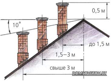

Консультировали строители, если дымоход далеко от конька, то может не быть выше. Не?
---------- Сообщение добавлено в 21:25 ---------- Предыдущее было в 21:21 ----------
И что-то ж себе думали польские проектировщики про такой дымоход.

Сообщение от Orange Посмотреть сообщение
Да, есть определённые требования, типа как на картинке

Правда у вас там две стороны коньком перекрыты.......

privatt, спасибо, будем расчитывать высоту трубы. от одного конька - 4,5м, от другого - чуть больше 3м.
Эти требования не всегда правильно работают

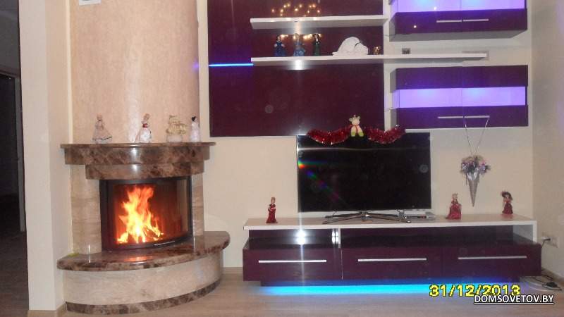

Планирую угловой камин, а телик на торцевой стене.

[QUOTE=GIM;183423]
[/COLOR]
Во внутренней это как?На фото он вроде выходит по краю кровли[COLOR="Silver"
От внешней отказались из-за необходимости доп.утепления. Будет во внутреней стене между гостинной и лестницей. В гостинной будет только модульная топка торчать, а труба внутри стены, и на 2этаже не будет дымоход из стены выпирать.
По интерьеру примерно так. Не расплавиться телик?
Получается пока только один косяк с высотой дымохода.
На расстоянии 1,5-2м откамина (в зоне узлучения)тепло шпарит прилично
