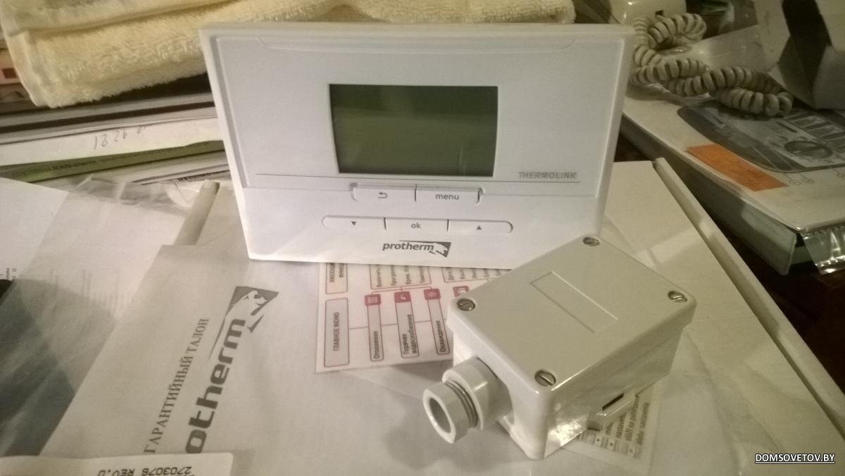

кто знает помогите разобраться!
есть настенник Протерм Пантера.
есть желание установить наружный датчик температуры и комнатный регулятор.
у Протерма есть два регулятора которые имеют режим модуляции с наружным датчиком -
Termolink P
http://otsplus.by/komnatnyj-regulyat...m-termolink-p/
и Termolink В
http://otsplus.by/komnatnye-regulyatory-elektronnye/
насколько я разобрался Termolink P с возможностью комбинаций 3 разных временных интервалов (утро, день, вечер).
Termolink В такой функции не имеет у него это происходит как то проще или вообще не происходит х.з.
какой ставить?

Старый 23.10.2014, 18:54   #383 или 203820
Сообщений: 7,160
поехал и купил.
сейчас вопрос куда повесить регулятор? в инструкции написано что устанавливать надо:
в помещении защищенном от холода
на внутренней стене главной комнаты дома
на высоте 1,5 от пола
не устанавливать:
вблизи источников тепла
над кух плитами
на хол стенах
между мебелью, за шторами...
в запыленных помещениях
на пути сквозняков
куда его поцепить просто пока не знаю. можно ли вешать на стену если в полу ТП?

Старый 23.10.2014, 22:42   #385 или 203843
Сообщений: 7,160
вопрос не о регулировании тп! вопрос о том могу ли я повесить на стену регулятор если практически под ним в полу есть тп!? тепло от тп мешать не будет?
датчик стоил 25

нету. там все просто - Комнатный регулятор Protherm Termolink P

Старый 24.10.2014, 10:33   #388 или 203876
Сообщений: 7,160
регулятор купил теперь непонятно что делать с термоголовками которые я в свое время закупил.?

santeam
Сообщений: 1,351
Репутация: 32
Орден пятиконечной звезды: За постоянную практику полезных советов, основанных на собственном опыте  За советы: За дельные и своевременные советы
да, термоголовки ставьте в других комнатах (не там, где комнатный датчик),
обычно на кухне и в солнечных комнатах, где появляется "незапланированное" тепло.
