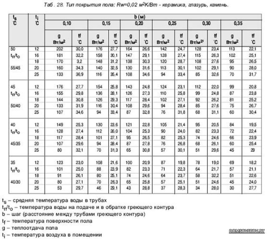

Сергей 31, скиньте, пожалуйста, табличку в нормальном размере.
Не, не выходит.

Как она хоть называется точно, может сам поищу в сети, заинтриговали. Или кинте ссылку где взять, если есть возможность.
таб. №28 Тип покрытия пола: Rw- 0,02м2 К/Вm - керамика, глазурь, камень.

Сергей 31, не через "вложения", там только для файлов, а вот так http://www.domsovetov.by/vbimghost.php?do=upload
Кнопка прям под окном ответа
И на всякий случай http://www.domsovetov.by/showthread....755#post118755

Может так выйдет?

А какая температура считается нормальной для теплого пола, я так предполагаю около 26-27 С? И температура теплоносителя 45/35?

Сообщение от Антон-Брест Посмотреть сообщение
На вопросы типа какая нормальная температура теплого пола, какая комфортная ответить невозможно. Как говориться "на вкус и цвет".
А вот какую температуру в помещении, в холодную пятидневку, может обеспечить пол, ответить можно.
