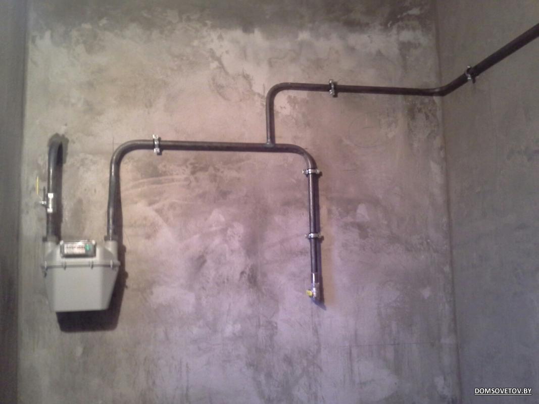

Alex77, мне то же предлагали уличный, мотивируя тем что пр дут сверят показания, давай ставь на улице. Мой ответ был - при дворовой собаке, попробуй зайди. Но это не главное. Есть внутренние, не требуют редуктора или чего там. Сказал, что уже купил, поставили без проблем. Стоит сейчас в топочной.
Можно и внутри и снаружи, по желанию... япока склоняюсь к наружному варианту, способ установки отражается в проекте.
Счётчик для внутрянки вроде как и дешевле. Зато снаружи может зимой обмерзать и тогда газ на халяву (хотя вроде новые этим не страдают).

serega, а можно счетчик в доме ставить? у нас у всех поголовно стоят на улице... Топочная есть.
Можно
---------- Сообщение добавлено в 11:39 ---------- Предыдущее было в 11:35 ----------
Вик, так и для внутрянки разные, дороже-дешевле, счетчики могут запроектировать.

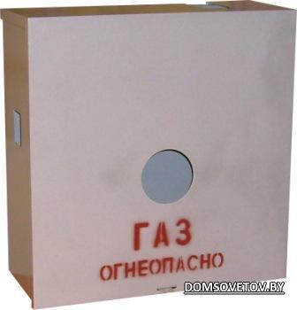

Сообщение от Olego2002 Посмотреть сообщение
Пробдаются ящики в которые ставят счетчик и регулятор вместе. Компактно и красиво.
У нас всем поголовно ставят вот такую "красотень", (видимо кто-то пролобировал) в реальности выглядит гораздо хуже...

Orange, У меня только кран на улице, у Вас внутри перед счетчиком.

Зачем счетчик внутри??? Висит хреновина на пол стены. Только снаружи.

Olego2002, я тоже придерживаюсь такого мнения.
Кстати, жаль, нельзя у нас польские ящики ставить...
На наши деньги стоит 860 000руб.
Рядом с котлом в котельной.. да и х.. с ней, пущай висит. Зато можно сходить в тапках глянуть скока должен родине.
