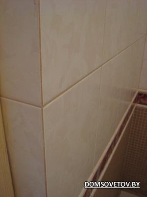

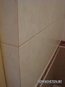

смотрится конечно выгоднее чем пластиковый уголок, но вот по травмоопасности в разы проигрывает пластику.
о какой травмоопасности идёт речь?
угол и угол.
во-во, оштукатуренные углы и откосы в доме тоже в пластик одеть (а лучше в резину, мягше.....), а то мало-ли.....
угол и угол.
Если это у дверной коробки то приложится об него сложно (но возможно). А вот если это что то вроди шкафчика рядом с ванной то не проблема. Оно конечно об любой угол неприятно будет но плитка както по ощущениям особо твёрдый предмет(гораздо твёрже моего по крайней мере черепа). И в других помещениях мы мыло-шампунь используем не часто что способствует нескольжению. У мну было что из душивой мимо коврика на пол стал... помню что стал... а дальше очнулся с гудящей башкой и перевязаной рукой (долбанул имено по такому выступу).
