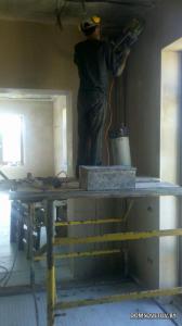

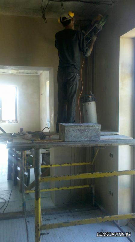

С помощью работников Ивана в стенках появилось несколько новых "дырочек":

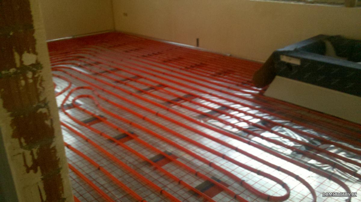

Юра потихоньку начал монтаж труб:

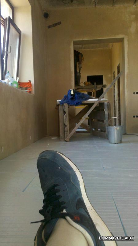

Субботний вечер:

Дима, это твой кед на фотке? )) так сказать... лежа контролируешь процесс? ))
ПС: красота
