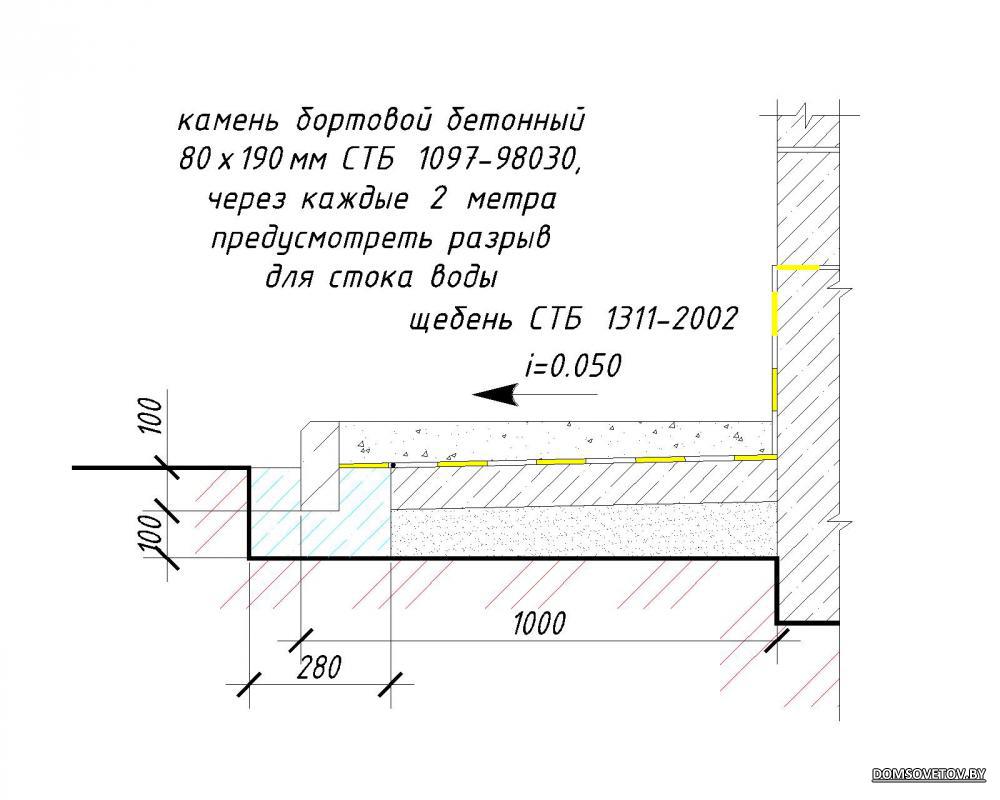

Владельцы плитных фундаментов - какую вы делали отмостку?

@dimex, утепленную.
ЭППС 30 мм, полиэтилен, песок, б/у бордюры + щебень.

@dimex, утепленную.
Заменю щебень и бордюры на что-нибудь, когда дорожки буду делать.
Т.е у вас песок, потом ЭППС 30 мм, полиэтилен, опять песок и щебень для красоты или временно?

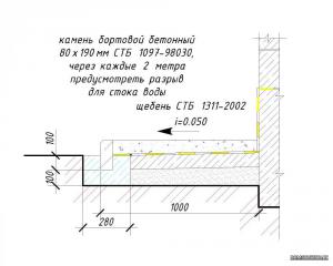

@dimex,
красная линия 5 см ЭППС
ps - может пригодится - Утепление фундамента https://cloud.mail.ru/public/KmEq/TLTAuXAbz
