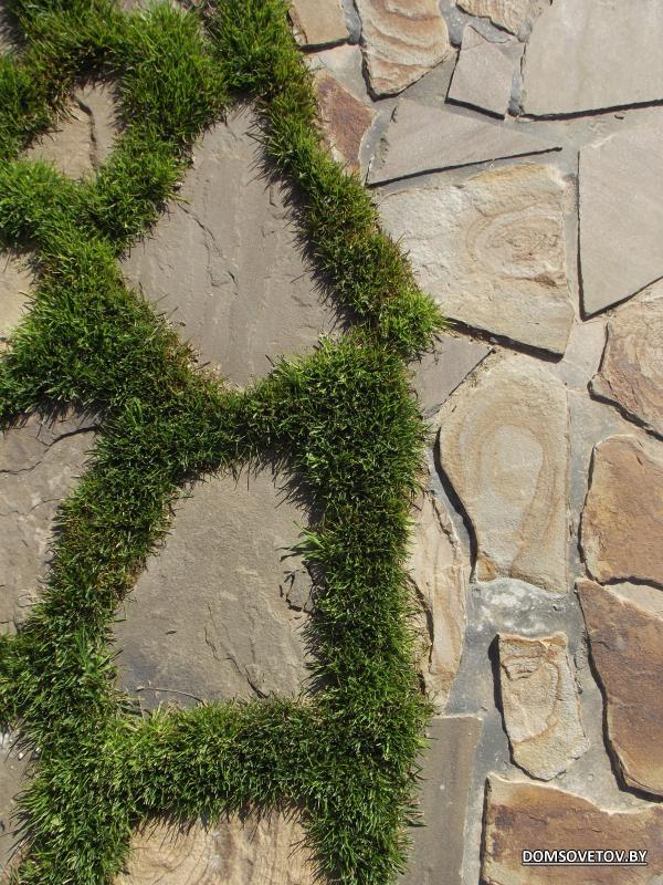

мне больше нравится бардак =камень + трава.
как его получить?????
(ну у меня песок спрессовался...но ведь так не ляжет камень)
у меня в старом доме бетонные плитки в земле без всякого бетона
прекрасно лежат. травой поросли.

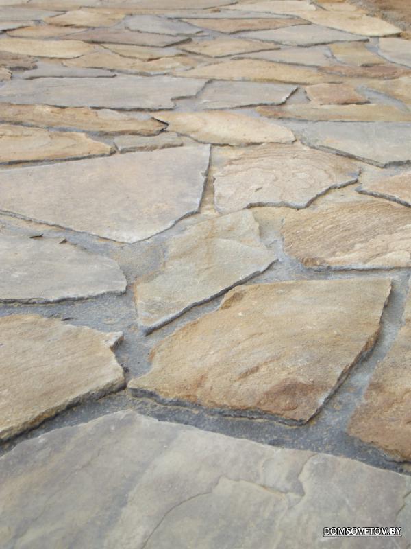

правильное основание+правильное фиксирование+правильная фуга
Так как правильно? )
---------- Сообщение добавлено в 11:07 ---------- Предыдущее было в 11:06 ----------

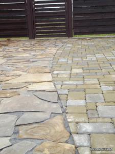

На нижнем фото - просто утапливали в бетон и всё? не фуговали?
---------- Сообщение добавлено в 11:08 ---------- Предыдущее было в 11:07 ----------
Есть маленький нюанс-камешек будет плавать и верх ровно не выставишь
А почему он будет плавать? Утапливаем в ровень с уже уложенными и всё, нет?
