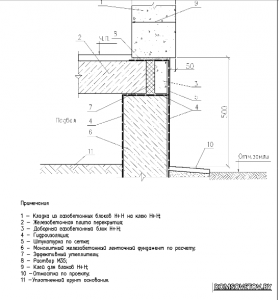

Подскажите, пожалуйста, имеется ленточный фундамент, на который была наплавлена гидроизоляция (элакром), затем уложены плиты перекрытия и торцы плит залиты бетоном. Сейчас буду начинать возведение стен из газосиликата, нужно ли перед первым рядом ложить ещё один слой гидроизоляции?

гидроизоляция под плиты ? прикольно ) Теперь можно не делать, думаю. Главное чтобы в подполье на плитах конденсат от влаги не висел, но от этого спасаются не гидроизоляцией под блоки.
Старый 19.07.2015, 08:21   #76 или 232970
Сообщений: 13,050
@Юра Добриденев, а надо гидроизоляцию на плиты?
Обычно её и делают под плиты, тк плита опирается только на часть фундамента, а на второй части уже кладка идёт.
Старый 19.07.2015, 08:28   #77 или 232972
Сообщений: 6,547
снизу обычно обмоноличивают, аля "сейсмопояс", а под это дело гидроизоляция не нужна, да и бетон не сцепится. Блоками или кирпичем геморнее плиты обкладывать внизу, чем обмонолитить. При этом делается гидроизоляция под блоки по плитам и обмонолитке, да все равно по чем, главное блоки отсечь.
Старый 19.07.2015, 09:23   #78 или 232974
Сообщений: 13,050
У нас обмоноличивают 1 фундамент из сотни. А армопояс, как положено, делают вообще 1 из тысячи. Во первых это геморно, а во вторых, по большому счёту, это нафиг у нас не надо. Да и новый бетон и так со старым фундаментом толком не сцепляется.
Это "бетонное" кольцо делает сборное плитное перекрытие "цельным", не более того, тк явно из фундамента арматуру для перевязки не выводят.
Гидроизоляция под плитами отсекает всю влагу от фундамента и к стене и к плитам. Никакого гемороя обложить плиты блоками нет. Это гораздо проще и быстрее чем ставить опалубку и лить бетон.
Гидроизоляция по плитам тоже имеет место быть, но опять же, всё зависит от конструкции. Если доливается бетоном, то да. Но... кто сказал что влага с фундамента перейдя в плиту, не перейдёт через стяжку в ту же стену? А если ещё пару средних стен фундамента несущих? Чтоб этого не было сталкиваемся с целым комплексом дальнейших гидроизоляций, а оно надо? Поэтому не вижу ничего прикольного.
Ну и так, на всякий случай, новые и старые картинки, там видно где лежит ГИ
Старый 19.07.2015, 10:15   #79 или 232977
Сообщений: 6,547
обложить блоками далеко не проще, т.к. поднять уже готовые щиты на 300мм и прикрутить их к тому же фундаменту элементарная несложная работа, а подгонять до верха блоков по высоте стяжкой или толстенным швом, с которого уплывает первый ряд, когда одна часть блока на тонком шве, в внутренняя на толстом реальный геморой, да и до плит блоки по ширине или нужно резать или не достают, т.е. опять же затыкай пустоты и заливай.
Первая картинка реально просто картинка без понятия, на второй стена сверху из бетона, на третьей плита в кладке защемлена, т.е. кладка начинается ниже плиты.
Я понял что ты имеешь в виду про перейдет в плиту, но теплоизоляция из ЭППС и так все отсечет. Да и в плите не так много материала по которому пройдет влага, там пустот больше и бетон от М300, который не сильно что-то и проводит, малая водопроницаемость
Старый 19.07.2015, 11:47   #80 или 232985
Сообщений: 13,050
А кто сказал что будет ЭППС? А если ППС? А если камин? Да много каких если бывает.
Проще прикрутить опалубку, мешать бетон и лить его, чем положить блок на раствор? Ну ну ну )) Наверное поэтому у нас тут есть темка про фундамент из мелкоразмерных блоков
Вот именно, что положить блок элементарная работа и никакого отношения к стяжке не имеет . Зачем при кладке заливать пустоты? Это при монолите придётся их бегать затыкать. Высота плиты 22 см, блок ГС 20*30. Клади плашмя на раствор 2 см и не парься. Сверху блоки на 50 см. Уже стена? Подрезал без проблем и погнал дальше.
Видно из-за сложности с блоками строители просят за блоки 20 баксов за куб, а за заливку такого пояса 15 за м.п.
Если фундамент из 300 бетона, так может нафиг тогда ГИ вообще?
зы. У меня ГИ под плитами. В первый день работы, с разбивкой углов, запиливанием блоков на этот выступ, положили 11 кубов ГС. Работало 2 каменщика и один подсобник. Вот такая вот сложность
зыы. По существу: ГИ под плитами отсекает подсос влаги с фундамента полностью на всю конструкцию.
Картинка с альбома техрешений производителя ГС блоков. Вообще два уровня ГИ
