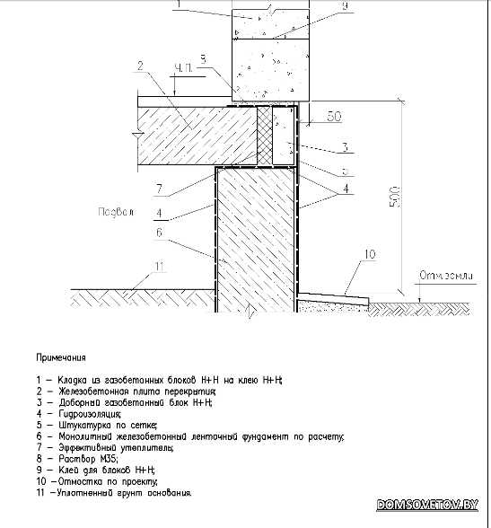

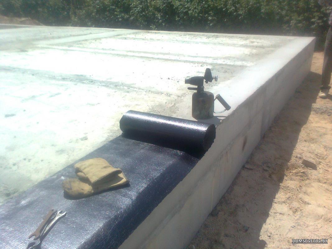

Слава, на всех этих рисунках кладка начинается от цоколя. Естественно в таком случае кладка гидроизолируется там где начинается. Но нафига её там делать, если по цоколю идет монолит. Поднял щиты (их не то что делать не нужно, даже носить, они на месте стоят), приехал миксер и залил все одним махом - и монолит, и швы плит и монолитные участки между плит. Тем более что плиты по другому не заанкеришь, если безопалубочные. Если бы можно было, то я и на верху так бы сделал, но туда щиты не попрёшь. Ну и зачем там изоляция снизу ? Если производители ГИ или ГС этого не понимают (или им это нафик не нужно) то это не значит что нужно лепить ГИ под плиты. На таких картинках до сих пор вертикальная гидроизоляция намалевана, даже там где нет подвала, её тоже делать ?

Конечно на всех. Нет не одного рисунка с кладкой начинающейся выше плиты
Если идёт монолит, то ГИ не требуется... Это что-то новое. Из-за W6 бетона? )
Повторю, для тех, кто считает, что у производителей дураки сидят и не хрена не понимают, для тех кто не видит откуда начинается кладка, и для тех кто не видит подвала, да и просто для тех кто считает что ГИ нужна только на плитах:
Когда начинают рассказывать, что монолитные работы легче штучной кладки, что для чеканки плит нужен миксер, что вместо того чтоб адаптировать проект под ПП надо лить монолитные участки, что этот миксер свободно может ездить вокруг любого дома, а ещё он легко поднимет желоб выше 1,20, когда конденсатом то пугают, то его нет... В общем это не производители чего-то не понимают.
зы. Хорошо что хоть про бетононасос не вспомнили, коих у нас десятки, а то и сотни, да и готовы за коробку конфет приехать ))

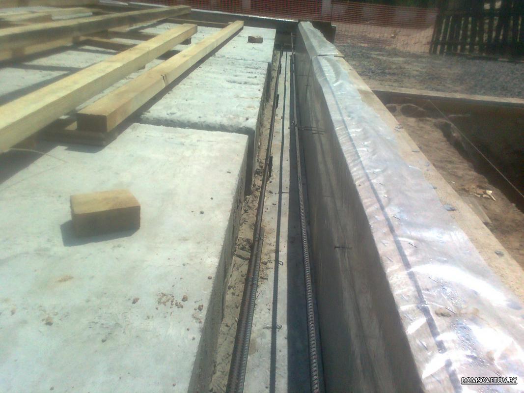

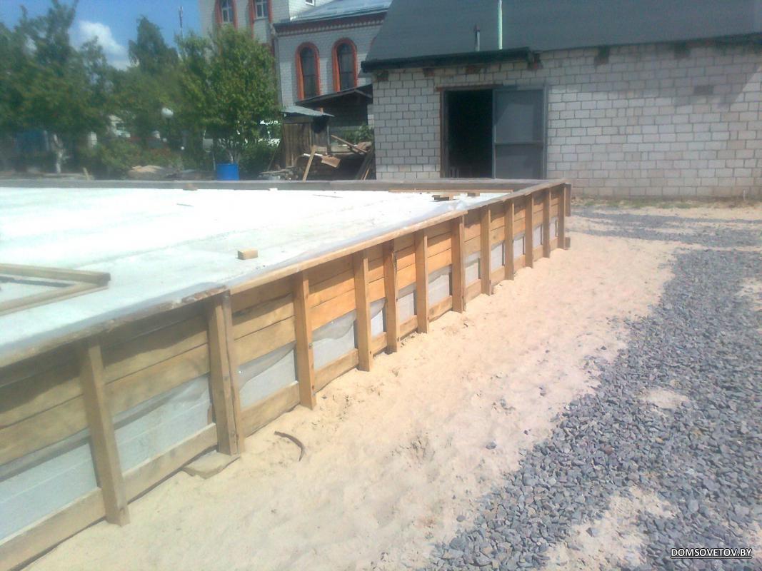

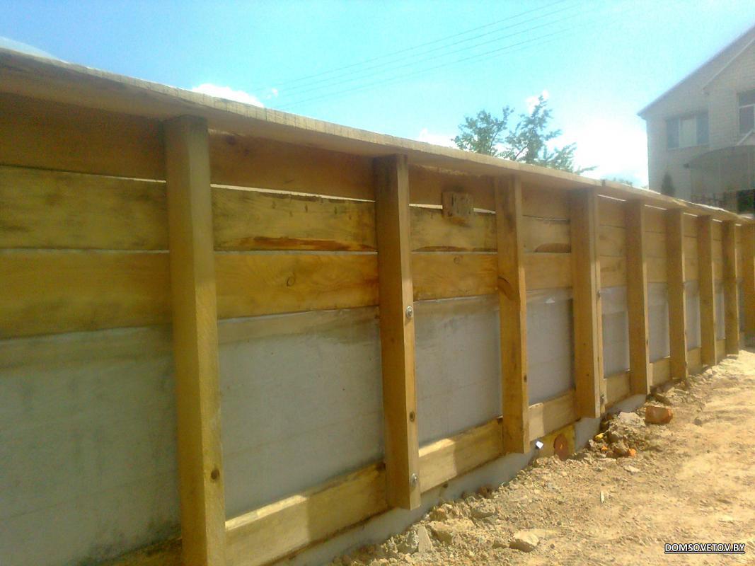

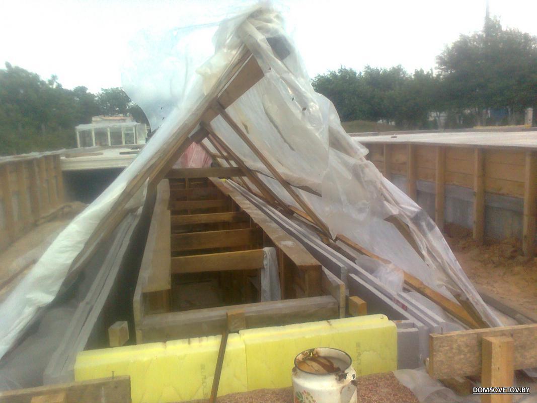

Работал один , помогал придержать дедушка, опалубку поставил ту что стояла на цоколе, заняло по времени около половины дня. Жалею что сначала убрал, нужно было просто откинуть, потом назад поднять, после монтажа плит, но решил сделать сразу подсыпку участка вокруг дома, можно было подсыпку сделать позже немного, цоколь уменьшился по высоте на 400мм )). Закреплял на оконные винты (нагеля) длина около 90м. Лишние доски откручивал. Потом пол дня вязал арматуру, можно было не вязать, но то для сэбэ.

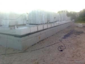

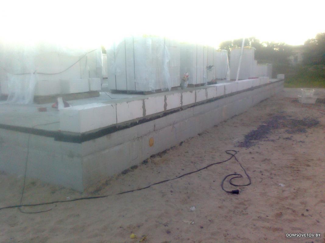

Залили через день, после установки опалубки ямы, где-то за час, вместе с ямой в гараже, общий объем бетона около 10м3, половина туда, половина туда. Линейно от установки опалубки до начала кладки период не показательный, т.к. занимался другими работами параллельно. Опалубку снял где-то через 2 дня, т.к. было жарко и бетон никаких нагрузок, кроме сжатия, нести не будет, да и нагружаться будет постепенно, так что можо на следующий день. Для меня непрерывность процесса не принципиальна, т.к. могу делать кучу других работ, простоя никогда не было. Подравнял неровности по плитам и наплавил элакром. Наплавлял только ради того чтобы прилегло к неровностям. Сразу начал кладку.
