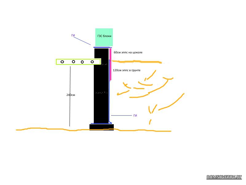

Коллеги, подскажите. Уже не первый раз натыкаюсь на инфо что плиты необходимо при опирании на фундамент отсекать изоляцией. Вижу и тут пошли дебаты.
Поэтому вопрос , всё ли я правильно сделал и имеет ли право на жизнь такой вариант исполнения как у меня. Т.к. под плиты ГИ я не клал.
Итак.
Под частью дома(под гаражом) подвал. Фундамент лил монолитный бетон ( в два захода). Положил плиты перекрытия (опирание 20см, цоколь ширина 40) и вокруг их "долил" цокольную часть опять таки бетоном. "Обнял" так сказать плиты, но не только до верха плиты а лил и поверх "выводя" цоколь одинаковой высоты и монолитный по всему периметру дома.
Но я не отсекал ГИ плиты от фундамента.
Как делал ГИ на рисунке:
-снизу на подошву перед заливкой стен подвала положил рулонную ГИ.
-клеил по всему периметру вертикально такую же рулонную ГИ и вывел чуть выше уровня грунта.
- плюс обклеил весь периметр снаружи ЭППС ( в грунт вертикально листами т.е. на 120 см вглубь т.е. на губину промерзания), и цокольную часть уже горизонтально листами ЭППС 60см.
если смотреть в "разрезе"(на рисунке может не чётко ясно) то ГИ вертикальная выведена чуть выше верха плиты, Листы ЭППС стыкуются чуть ниже края верха ГИ, т.е. ориентировочна на уровне где начинается плита.
Уровень грунта начинается где-то см10 ниже верха плиты (т.е. плита на половину толщины как бы в "земле") . Делал так чтобы в итоге машина попадала в гараж по минимальному уклону и не было сильной горки при заезде относительно брущатки на улице.
По сути уже ничего не поменяешь, но всё таки правильно ли всё сделал имеет ли право на жизнь такой вариант конструктива? чем бы мне помогла в такой ситуация ГИ под плиты перекрытий?

Ни чем бы не помогла, вы ведь это и сами понимаете.

Да. Но я просто подумал может я "принципиально" в конструктиве ошибся и не стоило так делать....?

А смысл от ГИ под плитой в вашем случае, если весь монолит заизолирован?

аб чым спрэчкі?
гідраізаляцыя павінна быць паміж бетонам і першым радам кладкі (блок ці цэгла).
калі ёсць пояс абмуроўкі вакол пліт, то на нём і на плітах.
калі кладка пачынаецца без пояса - пад плітамі і кладкай.
ці не...))
