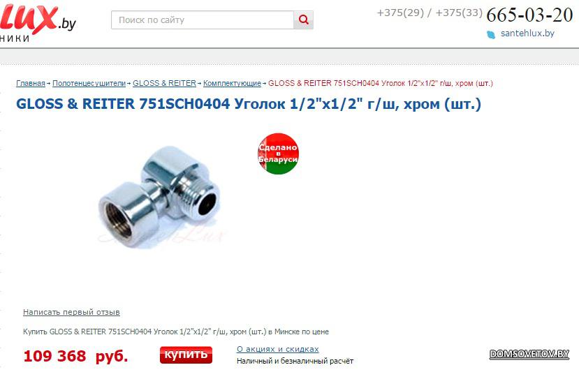

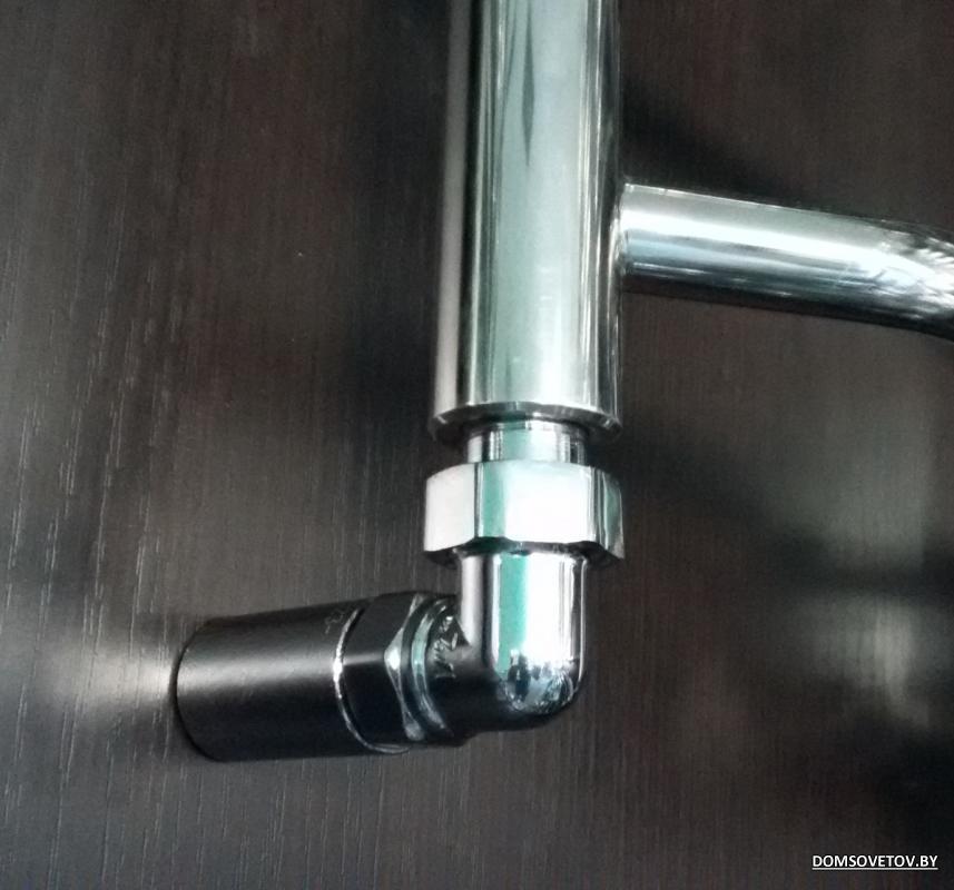

В ОМЕ 2.211635 п/с Уголок г/ш 1/2"х1/2" 751SCH0404 (Глосс энд рейтер) шт. 110 600
плюс пару ниппелей 1\2 и декоративных чашек, возможно, удлинителей 1\2.
Последний раз редактировалось ignatov; 19.07.2015 в 01:39.
Старый 19.07.2015, 09:52   #94 или 232976
Сообщений: 12,660

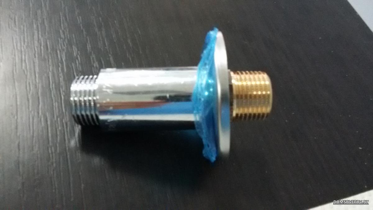

При 1/2 внутренней резьбе удлинитель придётся ставить в 90% случаев.
Цена вопроса за шт: чашка 10-20 тысяч, ниппель 15-25 тысяч, удлинитель 20-50 тысяч.
Как вариант взять вместо удлинителя длинный ниппель, тоже бывают хромированные и никелированные.

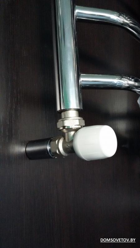

Альтернатива к глоссэндрейторовским американкам от ignatovа можно делать вариант как у sergN, наверное, с использованием радиаторного крана (плюс 60-80 тысяч к удлинителям)
Вариант с "конусной" американкой (плюс 30-60 тысяч к удлинителям)

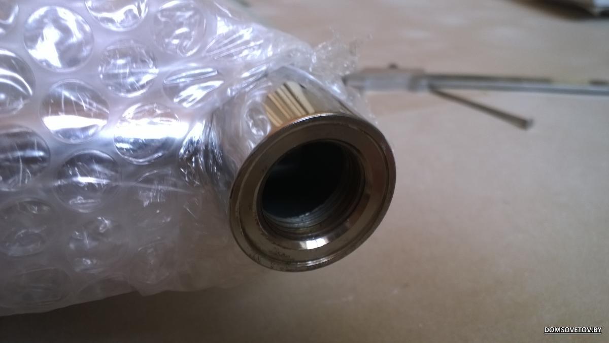

Добрался таки до полотенчика. Для подключения внутренняя резьба. Померял 19мм.
Для подключения я так понимаю это то что орисал Славка?

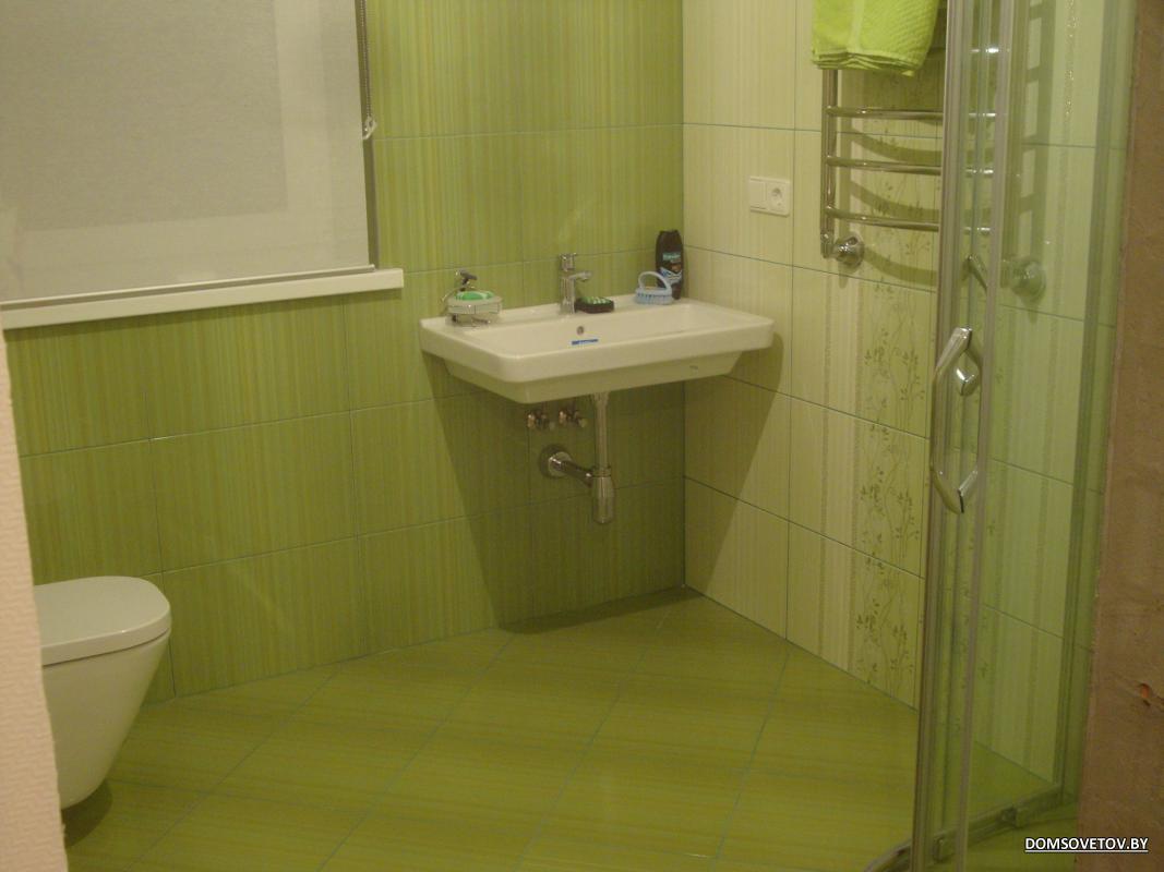

Мне тоже Славка советовал что покупать, только я чашечки какие то здоровые купила... но менять не стала... мы полотенцесушители так и не включаем... теплый пол и так все высыхает и проветривается... и летом сухо и влажности повышенной нет.... может потому что окна.... солнышко светит.... полотенцесушители просто служат для размещения полотенец в расправленном виде... хотя разводка сделана так что их в любой момент можно включить...

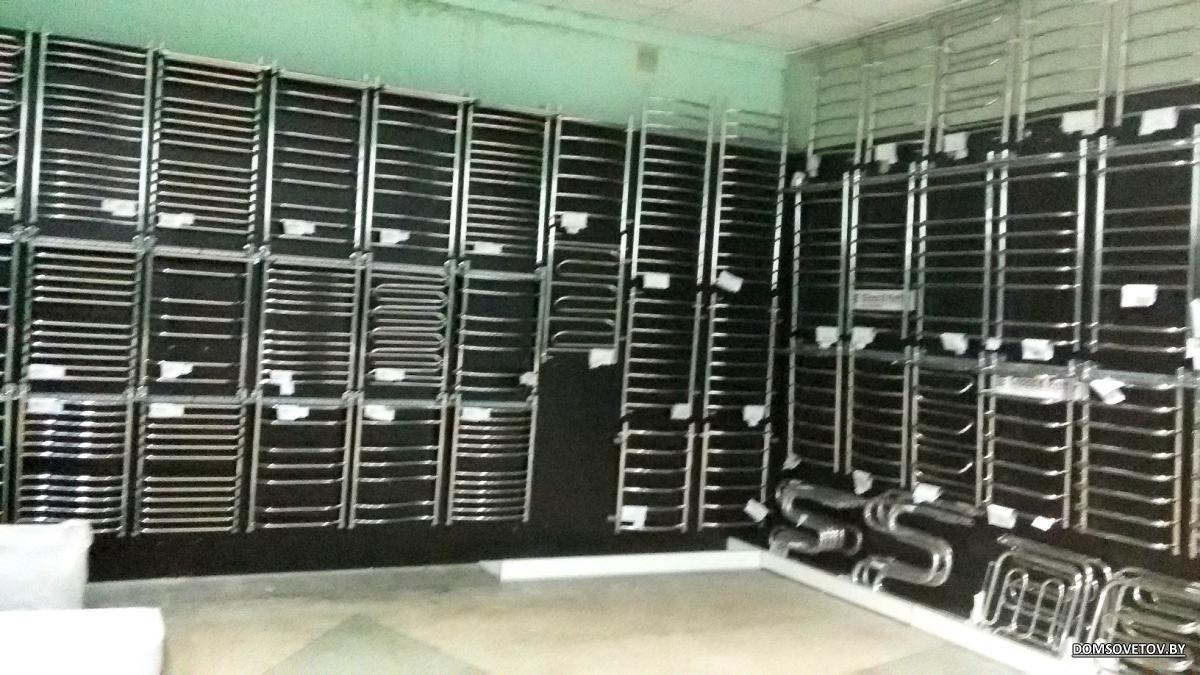

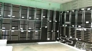

@Антон-Брест, приезжай в Гомель в магазин "Вода и Тепло" Пожалуй самый большой выбор лесенок в наличии
Кусочек покажу
