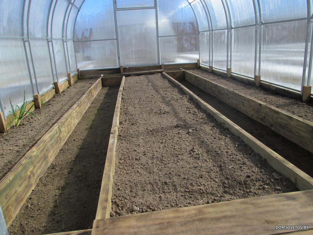

@MAXO, доски на грядках и в теплице обработаны Сенежем ....цвет спустя год остался таким же как и при свежей обработке...А сейчас еще хочется обжечь грядки...В теплице уже муж обжег.

@Aleska, у Вас все очень красиво и аккуратно, а не помните какая толщина и плотность вашего карбоната, продавцы активно предлагают тощину 3,5-4мм и плотность 0,52-0,55, а я вычитал что надо не меньше0,7
