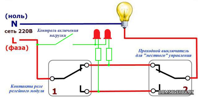

Сообщение от Valery_SY Посмотреть сообщение
Контроль включения нагрузки.
Если при замыкании ключа горит любой из диодов, нагрузка отключена. Если диоды не горят, нагрузка включена.
Это программно нужно будет обработать. При нажатии на кнопку "Выключить все" нужно подать фазу на схему контроля включения всех каналов. Далее обработать результат. Если не загорается ни один из светодиодов, контакты реле нужно переключить на обратное состояние, нагрузка отключится.
Должно работать, как мне кажется...
Идея очень хорошая! Даже сказал бы - отличная! Только вместо светодиодов нужно установить отпроны и информацию с них завести на дискреты контроллера. Кроме обработки логики "выключить все" это позволит удаленно контролировать включенное/выключенное состояние освещения

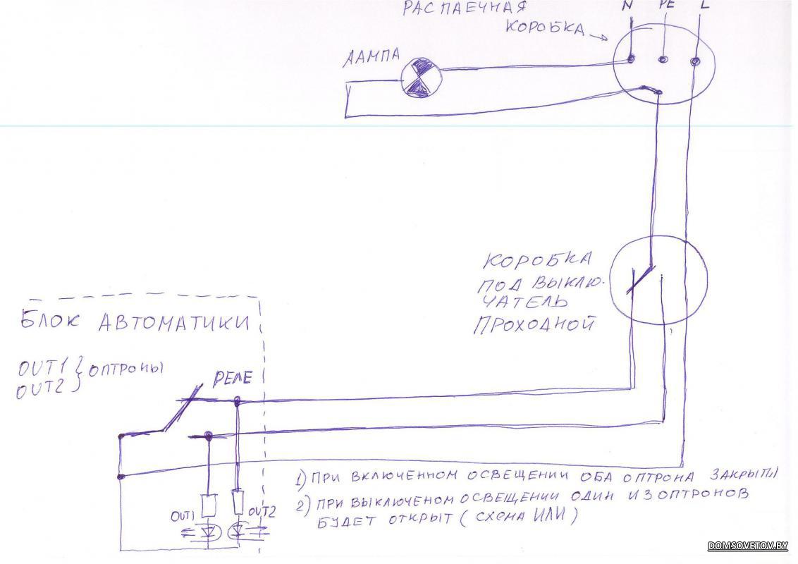

В общем, вот такая схема у меня вырисовывается. С помощью оптронов можно отследить включено или отключено освещение - их выходы соединяем по схеме "монтажное ИЛИ" и подаем на дискретный вход контроллера. Соответственно, функция "отключить все" может быть реализована на программном уровне.
И самое главное - для контроля включенного освещения не нужно тянуть дополнительные провода от лампы или выключателя - оптроны устанавливаются непосредственно около контроллера управления.
Michael. вне форума Ответить с цитированием

Сообщение от Michael. Посмотреть сообщение
Да, все верно.
Причем на начальном этапе свет вполне можно коммутировать обычным выключателем (соединять фазовый провод с лампочкой). А уж потом подключать контроллер, когда чисто будет.
Правда, я не совсем понял, зачем в щит тянуть фазу от распредкоробки через выключатель... Там другую фазу можно найти. Тогда от контроллера до выключателя достаточно двухпроводной линии. Довольно удобно получается.
Интересно, а может бывают оптроны с двумя светодиодами? Тогда "оптическое или" получится с минимумом элементов...
