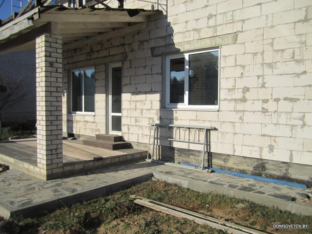

Старый 06.01.2015, 10:49   #176 или 211408
Сообщений: 7,218
Как-то так, борт на бетон, и хорошая подушка утрамбованная около 0,5 м глубиной. Ширина отмостки получилась 108 см (8 см - борт), куски битого гранита на раствор.
Старый 06.01.2015, 16:24   #177 или 211440
настойчивый
Регистрация: 26.01.2012
Сообщений: 444
sansan, расскажите, сколько км наждачки стёрли, убирая раствор с поверхности?
Старый 06.01.2015, 21:29   #178 или 211467
Сообщений: 7,218
нисколько, естественным путём сотрётся, швы достаточно широкие делал, и куски разной формы, укладывал хаотично... он скользкий когда сырой или вот как сейчас зимой, поэтому швы как бы против скольжения работают. Но лучше очень аккуратно ходить в такое время.
