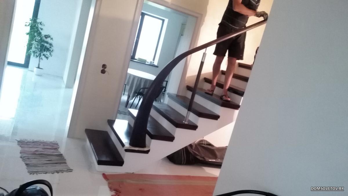

Боковая часть лестницы покрашена Caparol Samtex 3 глубокоматовая. Подступенки можно ей покрасить или лучше чем-то другим? Посоветуйте пж.
Боковая это желтый цвет? На стены лучше 7 брать он моется лучше.
У меня сейчас подготовительный процесс. Подстенки планирую красить капарол амфиболин, его можно тряпкой довольно неплохо помыть
А можно по подробнее про лесенку. На что клеили дерево, укладывали ли фанеру, как ровняли бетонную лестницу. Как планируете делать стык дерево-подступенок (бетон)

Цвет имелся в виду белый. Про краску поняла: на подступенки брать амфиболин.
На стене покрытие жидким шелком (серебро) с колеровкой желтым.
Бетонные ступени нам" ровняли" при помощи какого-то резиноподобного вонючего немецкого клея (могу уточнить какого) и фанеры, которую укладывали на это клей и все это "дюбелировали".Сами ступени к фанере клеили тоже на этот клей. Перед этим подступенки были оштукатурены и подготовлены к покраске (паутинка и т.д.). Стык закрывался доп. деревянной рейкой на жидкие гвозди. Уточню, один ли вид клея использовался для фанеры и дерева.

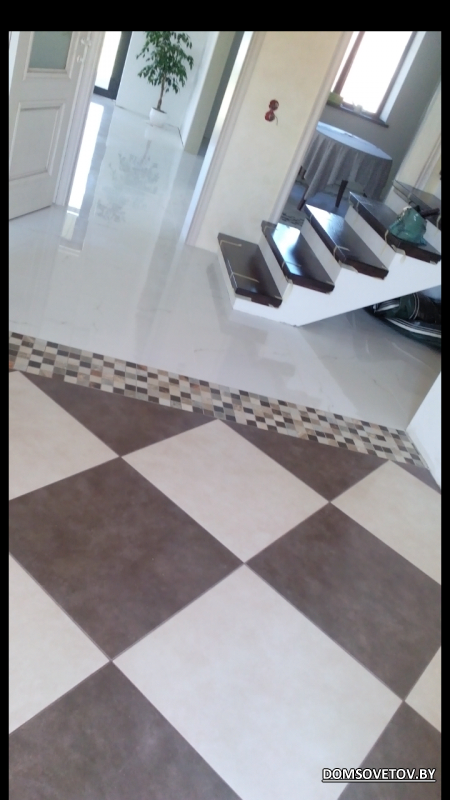

Спасибо, @sergN! На первом этаже керамогранит глянцевый. Перед входом прематовый.
Спасибо все в принципе точно так как планирую я.
Вот только паутинку я не планирую клеить. Мне кажется в таком высоконагруженном месте (касания же могут быть) она может просто вытерется и отлететь. Планирую просто шпатлевать

@Таню, А можно фото еще именно ступеньки, где переход на бетон и доп.деревянная рейка?
Кроме амфиболина можно еще тикурилу luja или beckers vatrumtack использовать. А можно МАВ 35, на уровне амфиболина я бы сказал, только глянцевость есть.
