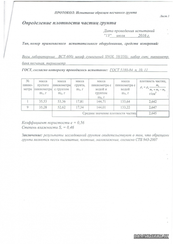

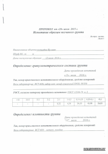

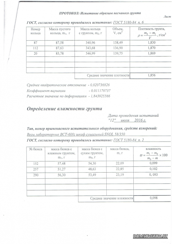

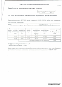

- грунт - пылеватый плотный маловлажный песок (Плотность 1,85; влажность 0,098; плотность частиц 2,65г/см2; коэффициент пористости e=0,56; степень влажности Sr=0,46)
- УГВ ниже 4 метров
В принципе вы не назвали ни одного главного параметра , которые определяют прочность и осадку. ну и само собой равномерность слоев грунтов под домом.

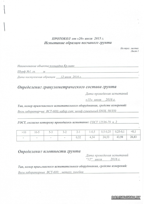

Павел, какие еще параметры Вам предоставить? Копал яму для проб только в одном месте на глубину 1,2 метра. По всей глубине не наблюдал никаких вкроплений/неравномерностей с грунте.

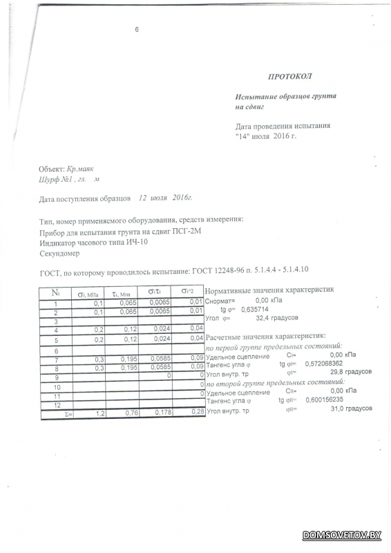

Сообщение от zurbagan Посмотреть сообщение
ну если после этих слов и характеристик проектировщица выдала решение.... дустом ее дустом.
на выходе должны бить угол вн трения, коэф сцепления, модуль деформации и т.п. они основные. с ними можно а без них нельзя. Иларион коснулся дин зондирования

Репутация: 82
ну да что то есть . но по сути не то.
есть лабораторные испытания ( отбор монолитов (кстати вы в мешке возили или вырез цилиндра был) и еще полевые испытания. так вот про полевые испытания динамическим зондированием испытывают толщ грунтов. при ударе зонд показывает сопротивление грунта под торцом и поверхностью. на основании которого строится график давлений и по таблицам присваиваюся характеристики. ну это так все что можно описать за пару секунд. я модуля деформации не найду по лабораторным испытаниям. грунты по прочности лабораторных испытаний хорошие но не показывают залегание по толще изменений характеристик.
И в мешке и в срезе цилиндра. Несколько проб. Цилиндра было 2, мешок один.
