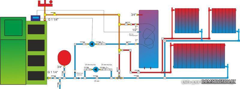

Если котел работает сам на себя, то это неправильно спроектированная CO или схема обвязки. У меня (еще раз спасибо Ignatov- у) все работает без проблем и никуда не упирается .
Ну а тактующий котел, прежде всего, по моему мнению, неправильно подобранная мощность котла (с большим запасом).
Была задача построить рабочую СО с загрузкой топлива 1-2 раза в неделю в достаточно сжатые сроки и с ограниченным бюджетом, она выполнена - котел греет Теперь есть время подумать, что и как можно улучшить/доделать, чем я собственно и занимаюсь. Судя по расчетам, запас по мощности действительно есть, но меньших котлов тогда не было. Значит, надо работать с тем, что есть. Схема обвязки тоже возможно не оптимальна, однако то, что иногда предлагалось (3-4 насоса, гидрострелки, ладдоматы и прочее) как-то не вписывалось по деньгам . Все-таки это не коттедж за 100500$ а домик в деревне Естественно, приветствуются любые советы-предложения!
И еще - в терминах пока не слишком силен, тактование котла это что? Когда котел в тлеющем режиме - это "работа на себя"? Что такое модуляция котла?
На всякий случай примерная схема СО, в реальной отсутствует байпас на насосе, оба подключены к котлу, минус один кран на выходе бойлера ну и весь малый круг из дюймовой трубы

Почитал-подумал - похоже, все-таки все чудеса из-за клапана. У меня получается следующее: по расписанию котел включается через 2,5 часа на 1 час, за час он два раза успевает сделать цикл - нагреть воду до 63 (или больше, сколько установлено) градусов и уйти в тлеющий режим. Температура повышается до 68 градусов, затем остывает до 58 градусов, котел включается и т. д. За 20 минут он успевает прогреть все батареи, в доме тепло. Затем на 2,5 часа котел уходит в режим тления, температура устанавливается 50 градусов, он потихоньку поддувает и подбрасывает, температура котла получается 52-53 градуса. В таком состоянии, естественно, батареи отключаются (клапан не дает), и так до следующего цикла. Насос СО настроен на выключение при температуре 47 градусов, естественно, он гоняет потихоньку воду по малому кругу. Вот только мне неясно, если я поставлю клапан на 50 градусов либо уберу его вообще, как будет себя вести котел в тлеющем режиме? В системных установках нашел настройки практически всех параметров, теперь вопрос - КАК должен работать котел в оптимальном режиме?

@Uvis, ха...
точно также. (имхо) только на меньшем потолке температуры.
