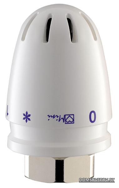

Кстати, совсем запамятовал У HERZ-а же есть хитрая термоголова ("HERZ-MINI" арт.1-9201-00), работающая по температуре теплоносителя и подходящая ко всем клапанам HERZ. Так что капиллярный датчик ни к чему клеить не нужно

@mastersven, не будет оно работать. Что вы собрались им регулировать? подачу в контур полов?
ну котел подаст к примеру 70, вы выставите 30, что дальше? будите 30с в контур полов подавать? котел не прокачает это все дело. Таким способом вы не выставите подачу в полы а выставите подачу в этот удивительный узел.
Такие штуки ставят экономисты на каждую ветку ТП и обычно это в комнатах стоит для удобной регулировки.
У меня такая термоголовка в паре с трехходовым herz calis ts. Вполне сносно работает.
У этой головы уровень регулирования (25-60). Не вижу проблем в том, чтобы подобрать такую установку на данном термоклапане, которая будет соответствовать комфортной температуре на обратке ТП. Не понял, что там с котлом, который не прокачает - в обвязке свой насос.
если есть трехходовой, то зачем Вам с газовым котлом эту термоголовка? лишние детали....
не вижу проблем подобрать такую установку на клапане/кране с белым колпачком, которые сделаны сейчас у VARa, которая будет соответствовать комфортной температуре на обратке ТП. ничего менять вообще тогда не нужно.
У меня не газовый котел, но суть не в этом. Трехходовой без этой термоголовки просто будет давать в подачу тп температуру подачи с котла вот и все. Про какие лишние детали речь?

Сообщение от mastersven Посмотреть сообщение
Такая термоголовка работает корректно только на обратной магистрали, подачу она сразу перекрывает и остается закрытой пока термоклапан с ней не остынет.
что за глупости, конкретно у друга стоит такой трехходовой как я выкладывал в помощь VARу.
НА газовом котле подача 60С, в полы идет строго установленная на трехходовом величина, у него 20-43С трехходовой может подавать в полы.
