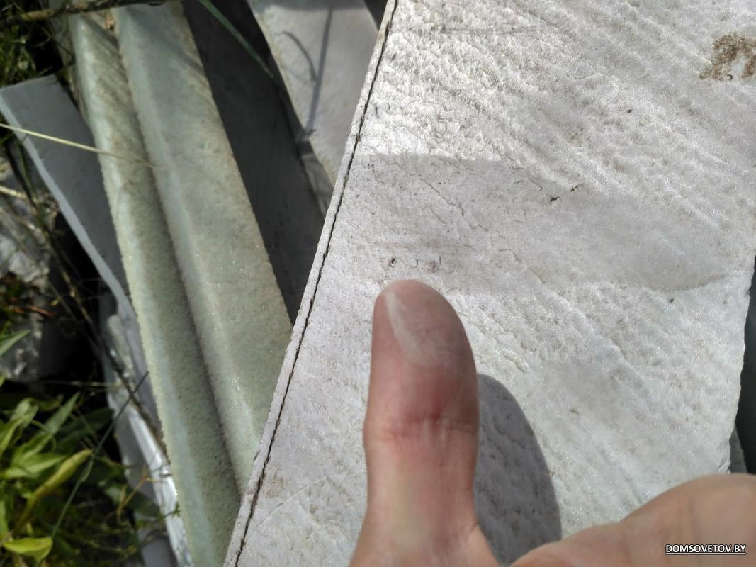

Рукой проводишь и сверху как трухлявый верхний слой. Чем то похоже на пену вокруг окон которую ничем не закрыли, только процесс медленнее идёт.
Можете утверждать что у вас такого нету, но это самообман. На восточной и южной стене разные пеноплексы повели себя очень схоже.

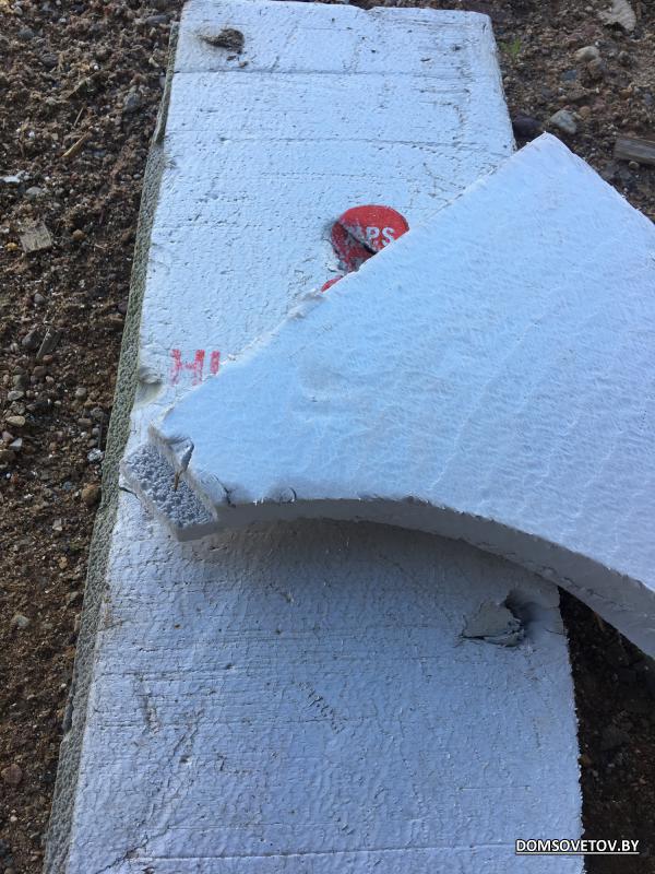

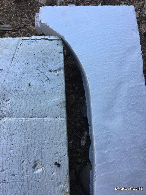

@purler, я реально не могу найти разницы (не ради спора, а ради понимания). Тот что темнее лежит на улице под солнцем 3 года, тот что светлее 2 недели:
Разница лишь в наличии грязи, не пошкрябывания, не нажатия никак не изменяют вида (т.е. ничего не шелушится и не осыпается). Может у меня особенный ЭППС, но я так не думаю. Мне кажется что время сопротивляемости УФ у этого материала значительно превышает время сопритявляемости Пенопласта.
Желтый Технониколь, выцветает (тоже валяется годовалый образец), а этот никак не меняется, может причина в этом отражающем серебристом покрытии?

У меня и жёлтый и белый поклеен. Может он у вас в тени лежит? У меня приклеен к стенке и не переворачивался.
Жёлтый заметно побелел за несколько летних месяцев и после этого быстро заштукатурил.
Перед намазыванием клеем основательно царапал поверхность. В одном месте что-то пошло не так и все отвалилось. Штукатурку отслоилась с сеткой. Пришлось повторить..

@purler, но ведь не разрушился? И раз царапали и он не рассыпался значит и не успел пострадать. Короче кроме цвета ничего, верно?
А Пенопласт желтеет и начинает рассыпаться, сначала связующее вещество между шариками, дальше не наблюдал.

@Lama, возможно у вас необычный пеноплэкс или не попадают прямые солнечные лучи, но у меня таки разрушался. Может не так быстро, как пенопласт. Пусть по миллиметру или меньше в год, но при касании рукой он начинает пылить. Хотя внешне вроде и не заметно.

Вот не поленился и нашел на улице кусок пеноплекса белого цвета, полежавшего на солнце. Просто пальцем по нему проводишь без особого усилия и хорошо видно что верхний слой уже пылит.
Моментально он не рассыпется, но долго я б не оставлял на солнце. Может потому у меня и первая попытка штукатурки провалилась что верхний слой сильно пострадал от солнца и я его слабо зачистил.
А обычный пенопласт вообще быстро рассыпается. И в землю его не стоит закапывать.
