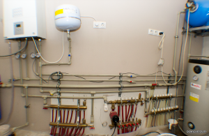

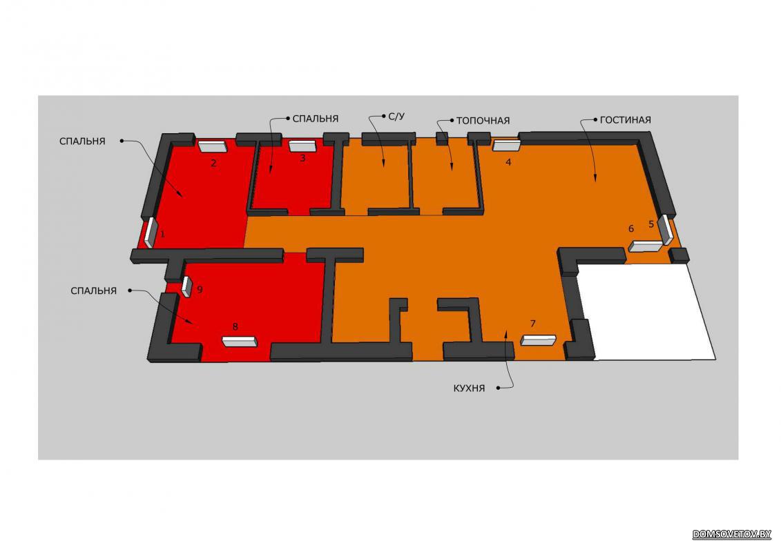

Прошу поделиться мыслями, как можно организовать комфортное управление отоплением при комбинированной системе (ТП и радиаторы).
Вот такое распределение отопительных приборов. Как показала практика - радиаторы используются только в спальнях + на кухне. Остальные закрыты.
Приобретен беспроводной комнатный термостат Salus 091 FL RF. Но поскольку есть теплые полы - пришла мысль просто купить 2-ой термостат на ТП. Но здесь возникает пару моментов, которые нужно как-то решать. А именно:
- При длительном обогреве ТП - необходимо ограничивать поступление тепла в комнаты с радиаторами. Это можно сделать в моем случае, как я понимаю - посредством термоголовок на радиаторы или же сервоприводами на них. Остальные радиаторы перекрыты. Радиатор на кухне всегда открыт, чтобы в случае перекрытия ТП всегда была циркуляция теплоносителя.
Прикрепил фото топочной.
В общем такой вопрос - будет ли рабочая такая схема с двумя запараллельными термостатами. Один на ТП, второй - будет управлять котлом по самой холодной из спален.

Старый 12.09.2017, 15:05   #886 или 296399
Sas
Аватар для Sas
Регистрация: 16.06.2011
Сообщений: 850
Записей в дневнике: 6
@CINEMAX.by, что управляет насосом ТП?
Я бы делал управление ТП именно через насос.
Старый 12.09.2017, 15:19   #887 или 296400
Peligrin
Аватар для Peligrin
Регистрация: 24.05.2011
Адрес: Могилев
Сообщений: 627
@CINEMAX.by, самый простой вариант -термоголовки на радиаторы - только чувствительные - а не +/-5 градусов.
вроде как с газовым нополнением более точные, но и более дорогие
я брал себе газовые данфосс - без всякой электроники - как работают понравились - за другие ничего не скажу, не использовал. считай как один раз выставил температуру так и работают. температура не скачет
на насос теплых полов свой термостат программируемый (с али)-
на котел свой программируемый (тоже с али) - стоит в самой "холодной" комнате
итого выходи что три термостата независимых - теоретически схема как у вас. все работает
