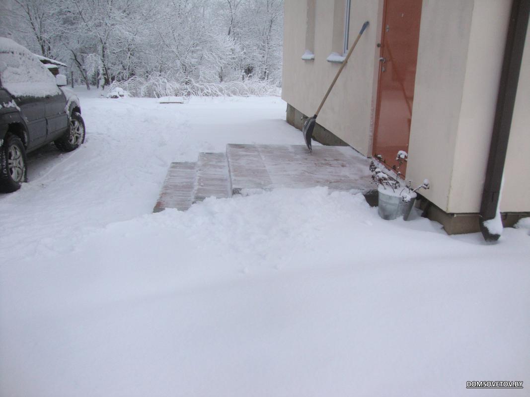

Отчитываюсь по конструкции крыльца... Пока крыльцо не отошло от фундамента...не оторвало утеплитель с фасада... не скользкое... никуда пока не проваливается ... не смотря на то, что пока нет навеса...
Весной будет ясно окончательно...гуляет крыльцо или нет...
Я может пропустил ваш отчет, как крыльцо поживает?

Крыльцо поживает хорошо, зиму перезимовало успешно. Торцы и фундамент до сих пор не доделаны. Как нибудь по случаю сфоткаю и размещу свежую фотографию. Оффтоп
