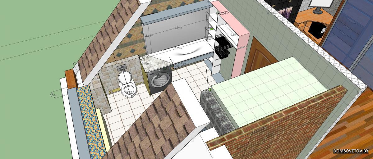

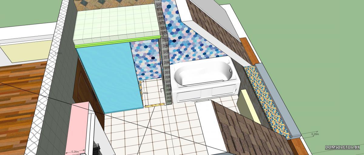

Старый 21.01.2018, 12:58   #76 или 302141
Сообщений: 2,705
Не будет ли дереву плохо от намоканий и высыханий .. Я конечно понимаю что дуб, но лет на 10 норм а потом и грибок пойти может и не избавиться от него.
Может сварить из профильной трубы каркас и сверху или деревом или гипсом зашить, хотя я б в сторону стекломагнезита смотрел или цсп.
Старый 21.01.2018, 13:11   #77 или 302142
Сообщений: 15,419
я рассматриваю все варианты (как обезьяна и очки)..
разумеется керамика рулит.
понимаю , что каждый вариант должен быть комплексным. те учитывать абсолютно все последствия как в эстетике , так и в технике и наполнении.
1/берем керамику
надо полочник всандалить(под 10 шампуней мыл гелей шмелей)...думаю придется выбивать под него в стенке(12см кирпич . не несущая...за спиной) полунишу. тогда стекло и плитка.
к ванне тогда стенку из ГК толщиной в фриз.
стекло как на картинке.
переползаем к умывалке-белая раковина (монолит со столешкой)..соответственно всё в плитке...
..........ну вроде как приемлемо.
2/ дерево весьма эстетично , но всё с ним понятно. и есть риск убить эстетику дерева своим "вкусом" и ручками-крючками
(дерево сразу и в душ и в столешку и элементы по инерьеру)
