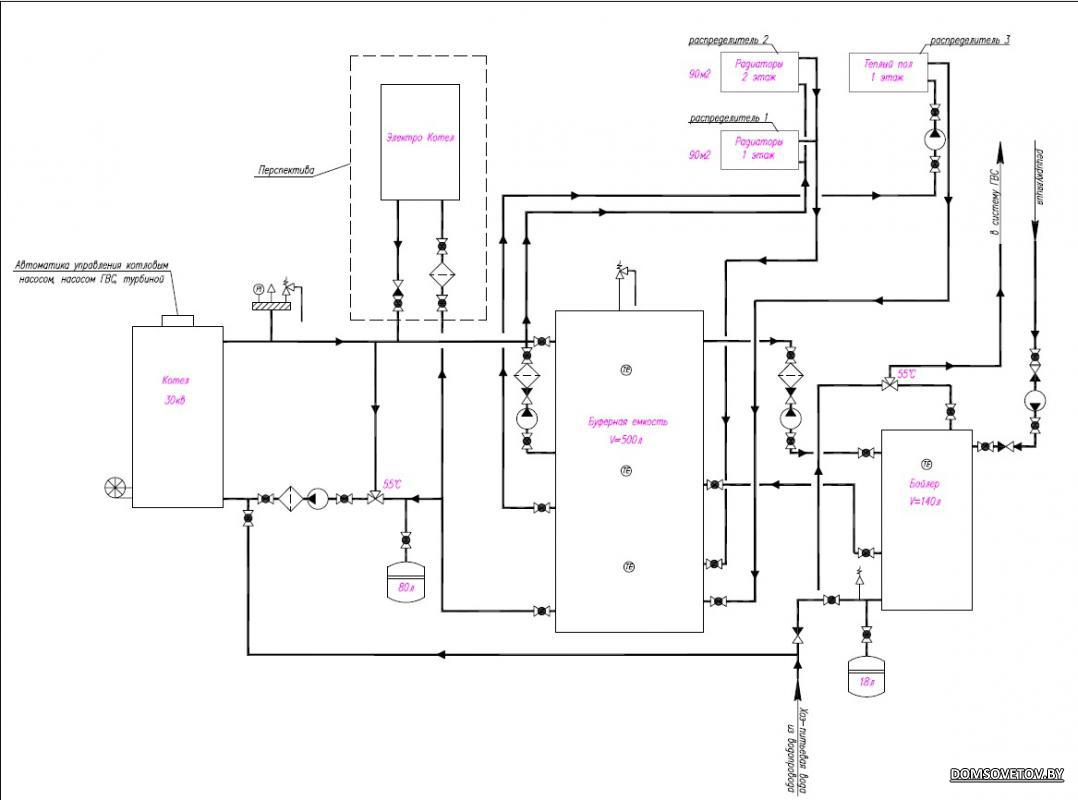

На мой взгляд проблема в том, что в основу системы положена кривая логика. Классическая СО на базе ТТ-котла с ТА базируется на том, что в теплоаккумуляторе всегда имеется некий запас тепла, который можно отдать в систему. Т.е. ТА не охлаждается ниже штатной температуры СО и нет необходимости отключать насос, чтобы он не откачивал тепло из системы. Если у Вас это не так, значит ёмкость ТА не соответствует мощности котла и потребности СО в тепле.
На практике чаще возникает другая проблема: системе не нужно столько тепла, сколько может дать ТА. Но она решается путём установки терморегуляторов на приборах и насоса с частотником. Я потому и запутался в предыдущем комментарии, что сам обычно решаю только задачу по вкл/выкл насоса контура «ТТ-котёл/ТА». Вот там действительно важно вовремя выключить циркуляцию, чтобы не греть атмосферу.
P.S. А по делу стоило бы взглянуть на ... ну, хотя бы какую-то схемку Ваши монтажники нарисовали?

Не судите строго )

@bovik, без своего насоса электрокотел не будет работать. А так, кропотливо не изучая - схема рабочая. По крайней мере у меня очень похожее 2 зимы отработало без вопросов.
Ну и ТА по возможности побольше не помешает.

Спасибо за ответ! Электро-котел пока перспектива.
По поводу ТА продавец заверил-этого достаточно-хотя изначально шел покупать 1000л-вобщем переубедил. Время покажет что к чему...
Какой у вас объем ТА?
Как запитан насос на радиаторы?
Сколько подходов к котлу зимой?
bovik вне форума Ответить с цитированием

@bovik,
Схема в целом рабочая, хотя для теплого пола я бы предусмотрел смесительный узел. Несмотря на то, что подача в ТП осуществляется из нижней части ТА, при таком «детском» объёме есть риск, что теплоноситель успеет быстро выровнять температуру по высоте накопителя. Теперь по объёму ТА. Грубый расчёт показывает, что при максимальной дельте в 65 градусов (т.е. разогреваете от 20 до 85) в Вашу бочку можно закачать около 38КВт*часа тепловой энергии. Если считали теплопотери своего дома, сможете сами прикинуть, насколько этого хватит при сильных морозах.

@bovik, да, а что с теплопотерями?
посмотрите время горения котла на номинальной мощности, от мощности котла отнимите теплопотери, оставшееся число умножьте на время горения и вы получите запас по энергии, которую можно запасти в буфер.
@freeze, ну угольный котел. От него на дровах и не добьешься лучших характеристик, топка 55 л, т.е. влезет где-то 18 кг, а это по теплотворности 70 кВт, умножить на КПД, и разделив на мощность получим 3.5 часа горения.

@mastersven, @bovik, я бы еще добавил, что и на радиаторы желательно ставить смесительный узел, если разгонять до 85 градусов.

@Sas, Согласен, если регулирование системы по эконом-варианту, то лучше подстраховаться и на радиаторное отопление тоже поставить смеситель. Или хотя бы снизить точку забора теплоносителя из ТА.
По теплотворности. Я в расчётах обычно оперирую цифрой 3,5КВт*ч с одного килограмма. По факту случается и меньше, когда пихают в топку сырые дрова.
