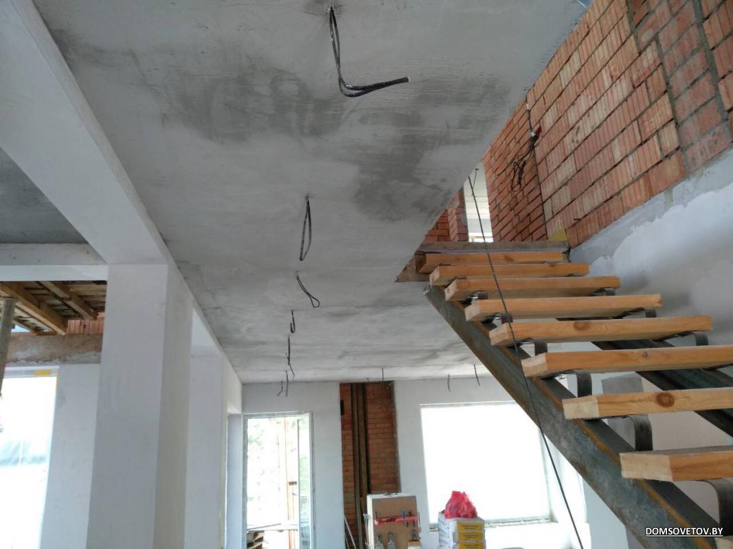

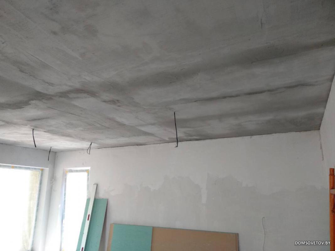

По умолчанию Штукатурка потолков и фасад

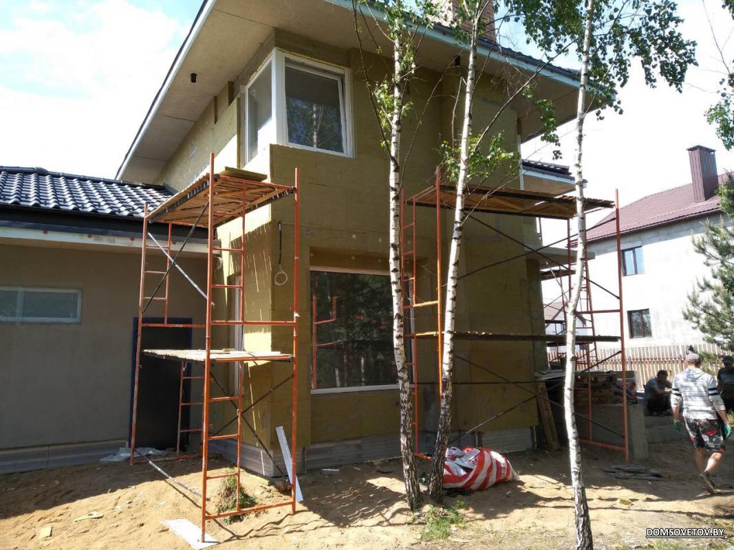

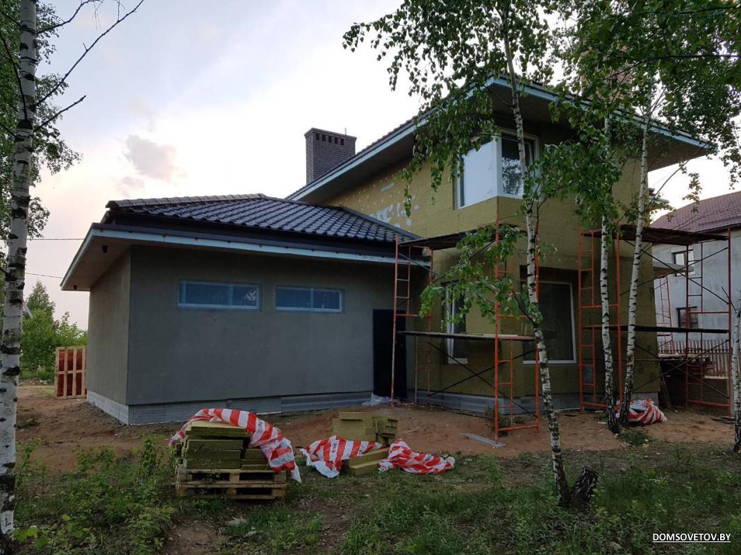

Небольшой фотоотчет

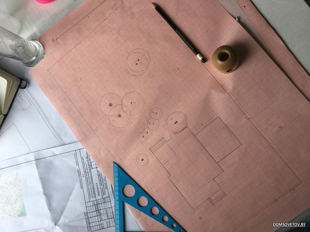

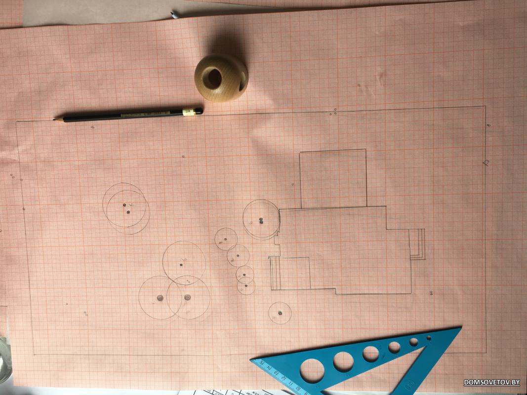

Вчера также съездили , я обмеряла все деревья) буду на неделе наносить на миллиметровку и уже после этого нарисую план дорожек и отместку. Таким образом посчитаю кол во м2 для отмостки. Впоследствии на этом плане будут нанесены все планируемые посадки. Пока изучаю мат часть по растениям и по тому как это все лучше размещать. Моя цель малоуходный сад. ( не в смысле все замостить

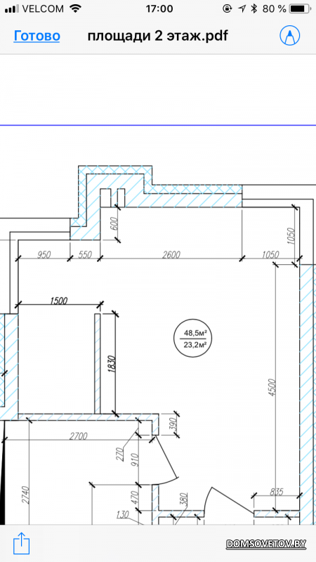

@Katerina1010, Вы на втором этаже перенесли вход в спальню? Теперь у Вас вход, там, где по проекту гардероб.
С какой целью перепланировку делали?
Sensor вне форума Ответить с цитированием
Старый 21.05.2018, 17:04   #818 или 307877
Katerina1010
Аватар для Katerina1010
Регистрация: 11.03.2017
Сообщений: 531
Сообщение от Sensor Посмотреть сообщение
Да, это ещё в самом начале.. где то я писала и выкладывала. Но смысл был в том, что хотели отдельную гардеробную. А по плану там 2 шкафа по сторонам перед входом в ванную. Поэтому переделывали. Пока так по плану. Но ещё не до конца уверена ..

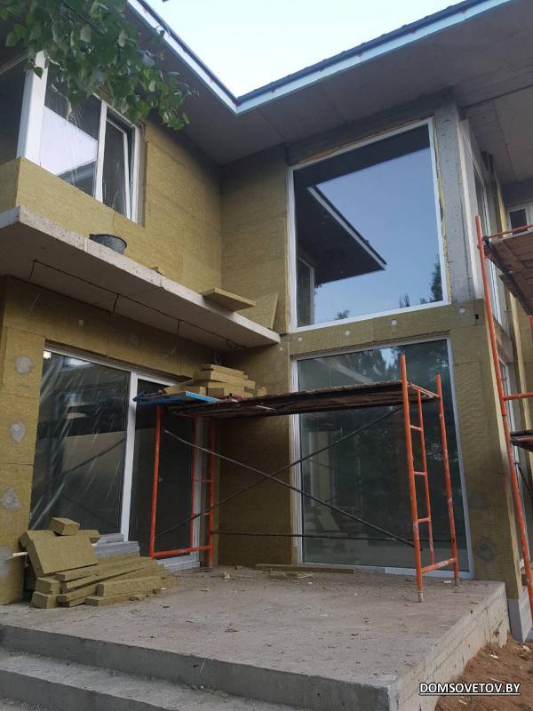

Я конечно извиняюсь, но вам вату приклеивают с нарушением. На окнах необходимо вырезать из целого листа Г, а на стыковать на углах разные плиты...
Старый 21.05.2018, 20:16   #820 или 307884
Katerina1010
Сообщений: 531
Спасибо, для этого и выкладываю. Сейчас буду уточнять, почему так.
