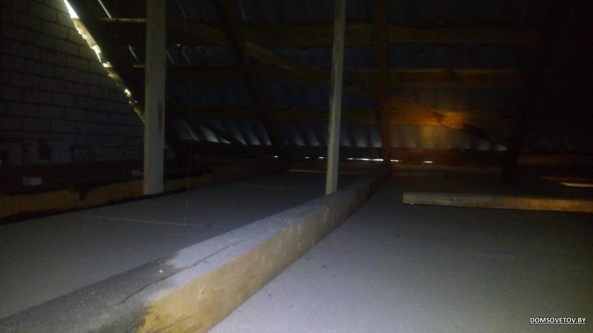

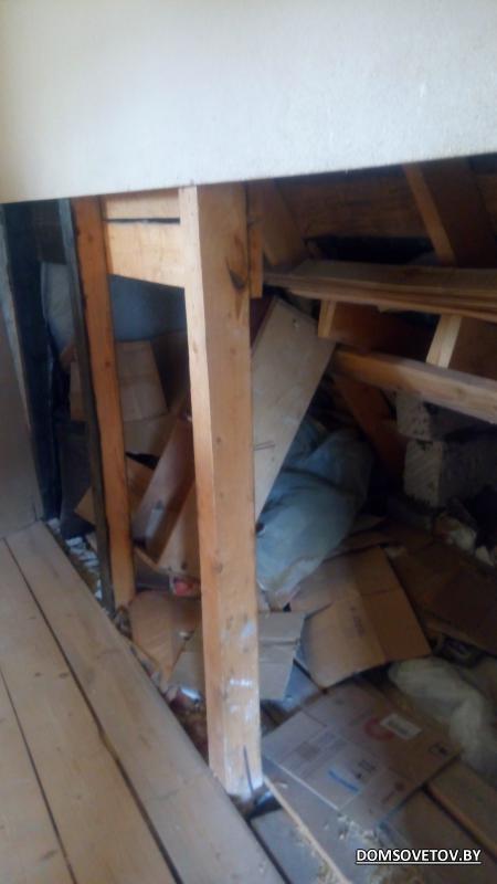

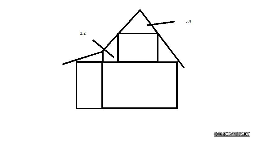

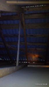

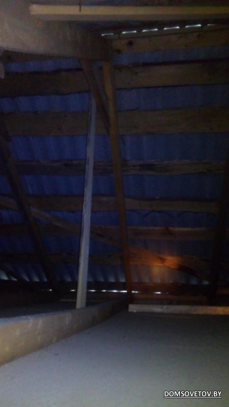

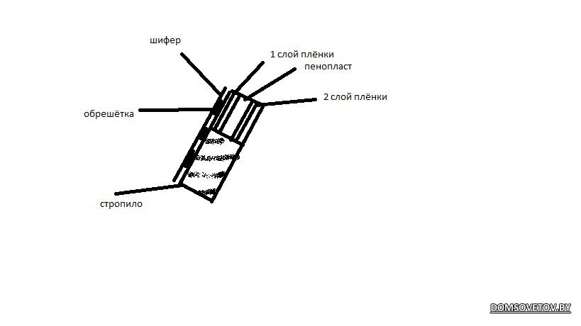

Всем привет, хочу сделать 2 этаж тёплым но есть некоторые уточнчющие моменты.В общем кровля у меня такая, шифер тупо на обрешётке и страпилах,всё.строили быстро,экономили по этому так и вышло.в общем хочу узнать что нужно утеплять лучше, именно помещение которое будет на 2 этаже или же полностью по кровле?Т.е. на картинке смотрите именно по квадрату 2 этажа можно утеплять или нужно полностью вдоль кровли.Я так понял нужна 1 плёнка, далее пинопласт например и 2 слой желательно плёнки.Смотрел много иллюстраций но всё равно не совсем понял как именно нужно делать.

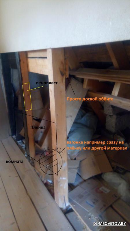

Вот так примерно я представляю как нужно утеплять вдоль кровли в страпилах.Меня интересует как нужно плёнку ложить,вплотную к обрешётке которая по страпилам идёт или как?там ведь шифер и торчат гвозди из обрешётки, они ведь не загибаются.Далее плотно нужно ли пенопласт и 2 слой плёнки опять именно вплотную к пенопласту или должен быть какой-то зазор.

@Dokros, утепляют только жилую часть. 20 см ваты.(и потолок жилой части)
под шифером только гидропленка=рубероид.
изнутри пароизоляция. (ну вообще она там для вида.)
у меня ваш вариант 20 лет простоял без вопросов.

@Dokros, У вас пока полная каша со слоями и пониманием что и зачем и как оно может быть
Я бы в этом случае утеплял только сам "куб" жилую комнату. Потому как утеплить кровлю как она у вас есть не получится, если ватой 100% без шансов.
Если пенопластом то можно пробовать, правда я вот все же не понимаю, как гидроизоляцию сделать? Суть вот в чем, пока просто чердак, то можно просто шифер и бог с ним, маленькая протечка беды не сделает, что протечет высохнет. Но вот если вы сделаете отделку то такая протечка это все дело попортит напрочь.
Поэтому без гидроизоляции никак.
Если рассматривать утепление "куба" самой комнаты, то все можно сделать правильно и надежно, плюс бедет дешевле по утеплителю.
Если говорить о слоях пирога утепленной кровли то вот вам с пояснениями что для чего, идем от верха (снаружи) вниз в помещение (внутрь)
1. Шифер, черепица, профнастил и.... все что угодно - не пускает воду из атмосферных осадков
2. обрешотка - несущая система финишного покрытия кровли (то что в пункте 1)
3. контр брус - для создания вент зазора
4. Гидроизоляция - препятствует проникновению влаги в утеплитель. Как от протечек, так и от конденсата которого просто очень много если кровля например из металла
5. Стропила - ну дамаю тут понятно, в распор них как правило ставят утеплитель
6. пароизоляция - перпятствует проникновению влаги в утеплитель Из помещения
7. обрешотка для отделочного материала - создает вент зазор и является несущей системой для финишного покрытия внутренней отделки
8. плиты отделки - тут тоже понятно (гипс, дсп, вагонка ... и т.д.)
Вот так. Поэтому в вашей кровле создать все слои не получится, а вот вокруг планируемой комнаты, запросто.

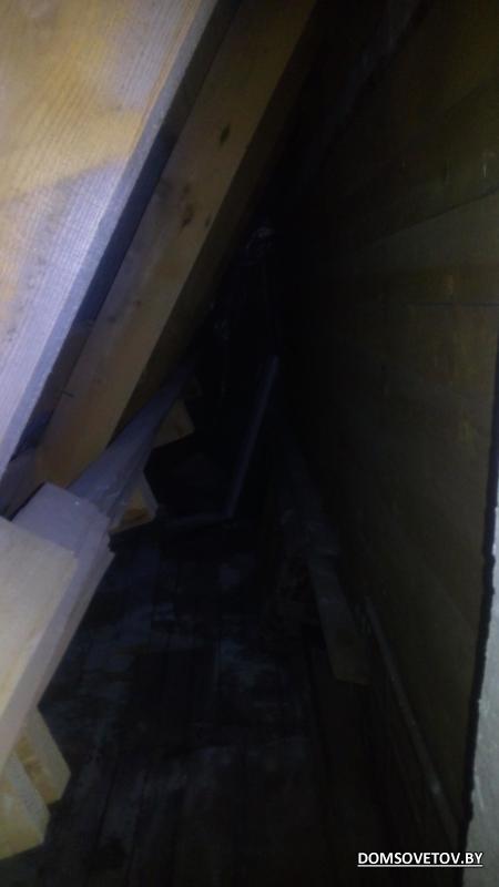

Спасибо вам за советы, продолжаем дальше)Если утеплить только куб, это поможет и будет тепло?Будет ли это как-то действовать хуже на эксплуатацию дома вокруг куба?Получается утепляю только куб, см.рис получается плёнка нужна или нет по стенам?или только потолок?ведь пар идёт вверх а не по горизонту)В общем плёнка,потом на всю толщину пенопласт, и с внётренней стороны к кровле просто доской оббито черновой.А снаружи на плёнку сразу можно вагонку или нужна контробрешётка и почему.

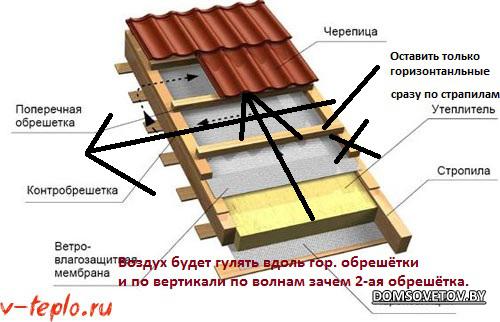

Далее у меня просто шифер без гидроизоляции, стоит ли как-то с внутеренней стороны делать её?ибо снимать шифер и ложить плёнку очень большой и трудоёмкий объём работы,И мне не понятно почему делают вот какой пирог.Идут страпила, потом плёнка а потом обрешётка верт и горизонт, зачем?ведь шифер волнистый, гулять воздух будет и так даже просто с обрешёткой горизонтальной сразу по страпилам вдоль стропил по горизонту,а по вертикали по волнам шифера....
Конечно будет на много дешевле обделывать только куб комнаты.Переживаю только за то, не испортиться ли утеплитель в результате того что кровля будет голая.Франтоны у меня снаружи кирпич, внутри блоком обложен, не нужно утеплять дополнительно я думаю, только получается 2 стены и потолок.
Если будете утеплять только куб, то ничего для вашей кровли не изменится. Делать что-то с кровлей можно только если хотите подстраховаться от протечек иначе ничего делать не нужно (могу ошибаться, не знаю как крыша ведет себя в плане протечек под шифером). А что касается всяких вентиляций и прочего то вам ничего не нужно, у вас нечего вентилировать между стропил и под шифером. Единственное что вам нужно это продухи (слуховое окно) чтоб все подкровельное простарнство, чердак, хорошо вентилировалось.

Пароизоляцию и на Стены тоже. Если пенопластом утеплять то ветрозащита не нужна, она защищает вату от выдувания, не ваш случай.
