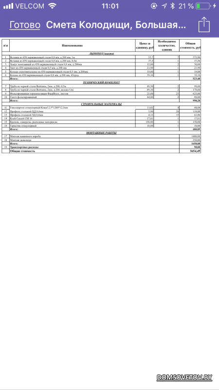

Сообщение от Katerina1010 Посмотреть сообщение
Определились с выбором камина. После всех за и против заказали датский Scan 5004.вот прислали смету по монтажу. Сам камин обогрелся 2500 евро. Установка 3654 рубля
Вот честно,мне не понятно чем вызван выбор в качестве утеплителя вата а не суперизол. Покупая такого класса топку и делая утепления ватой это как минимум не логично. Я не думаю что это осознаный выбор хозяев ради экономии. И не увидел у Вас в калькуляции(если там вообще можно что то разглядеть) из какого материала будет облицовка или монтажная рамка
