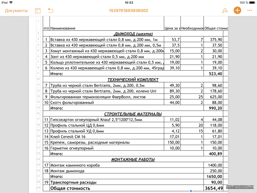

Вот честно,мне не понятно чем вызван выбор в качестве утеплителя вата а не суперизол. Покупая такого класса топку и делая утепления ватой это как минимум не логично. Я не думаю что это осознаный выбор хозяев ради экономии. И не увидел у Вас в калькуляции(если там вообще можно что то разглядеть) из какого материала будет облицовка или монтажная рамка
Это не выбор, это пока коммерческое. Спасибо за коммент. Будем уточнять что и почему. Калькуляцию в нормальной видимости запощу к вечеру

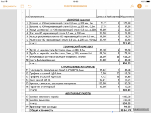

Вот калькуляция

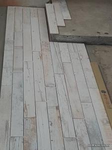

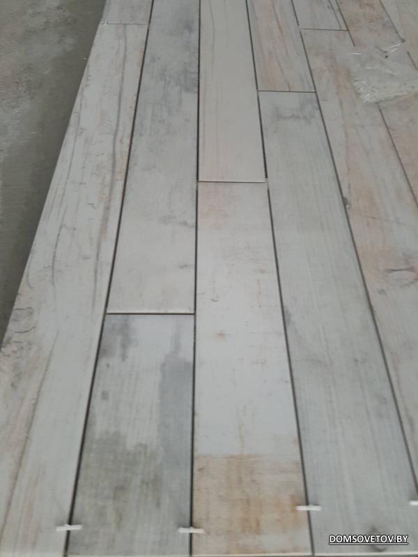

Старый 23.06.2018, 16:56   #993 или 309341
Katerina1010
Аватар для Katerina1010
Регистрация: 11.03.2017
Сообщений: 531

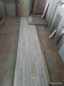

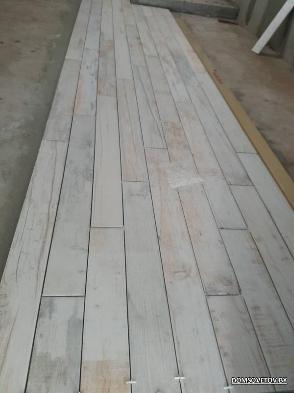

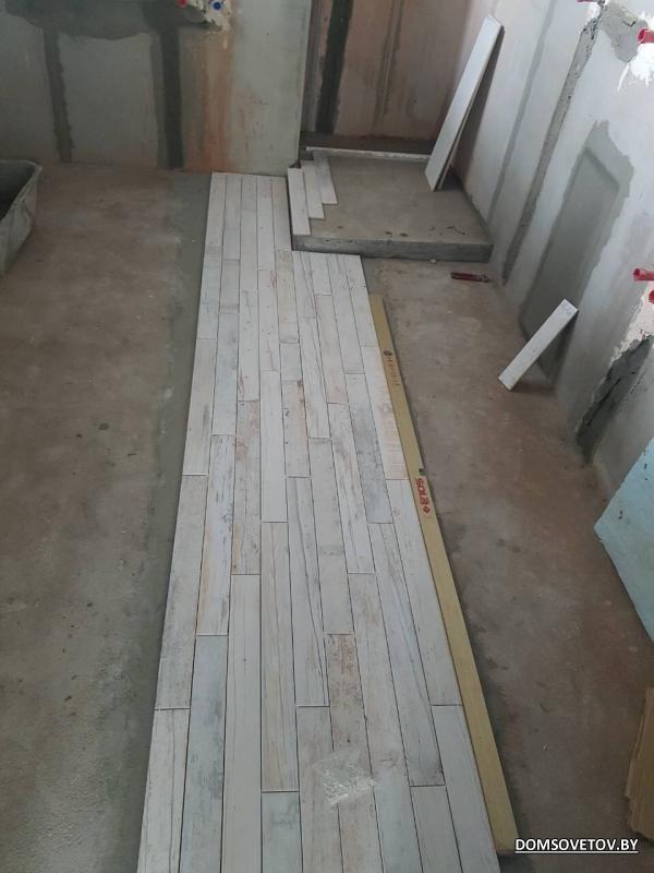

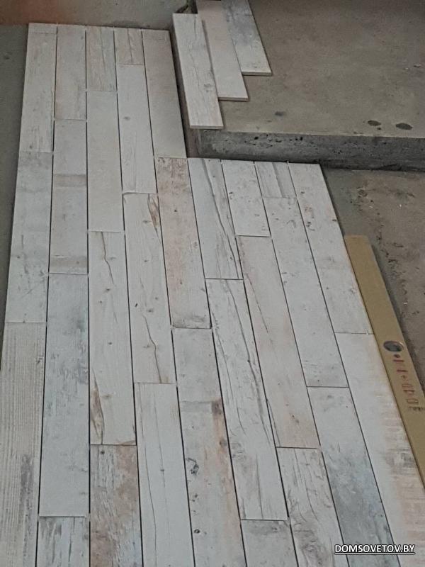

Начали класть плитку в хоз санузле. Вернее в топочной уже положили но что то я ее сфоткать забыла..

Сообщение от Katerina1010 Посмотреть сообщение
Вот калькуляция
Это ведь только черновые монтажные работы? Мне отделочники за 200уе все сделали... я им правда все показал и рассказал как делать. А тут 1400
Я не очень в теме..плохо процесс представляю.. мне потом мои отделочники тоже сделают все заштукатурят ; приведут в идеальное состояние так сказать. Но тут же не отделка.. это стоимость монтажа...установки. Можете подробнее обьяснить?нам сразу сказали когда мы топку брали что установка с материалом будет около 1500 евро. Тут на форуме звучали суммы я особо и не изучала.
Я ниже в хорошем качестве разметила калькуляцию

По смете молодцы, материалы подобраны из самого бюджетного сегмента, даже на металле для трубы вам "уступили" как по толщине так и по марке, жаль только что на цене монтажа не уступили
Ну,Вы уж так не опускайте монтажников. 200у.е цена конечно приятная для уха,но к сожалению реалии рынка немного другие. И потом ответственность разная, с Ваших отделочников потом как с гуся вода а монтажники по идее и ответственность должны иметь хоть какую нибудь.Суть даже не в этом,а в том что топка трёхсторонняя и правильно всё смонтировать там довольно сложно из за того что мы имеем безопорную морду подверженную повышенной тепловой нагрузке
Старый 24.06.2018, 10:05   #999 или 309357
Сообщений: 6,547
А сколько должен стоить монтаж топки и что в нем такого сложного и требующего глубочайших знаний, доступных не для всех, из за повышенных требований к интеллектуальным способностям ?
