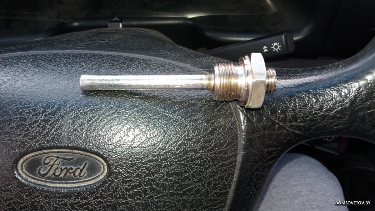

нашёл гильзу от какого-то датчика на обесшламливании соф))) когда выдирал датчик из корпуса гильзы высыпался песок какой-то, так вот я не знаю, надо ли заполнить чем нибудь колбу в гильзе, чтоб термосенсор корректные показания давал, или нет?

я заполнял компутерной термопастой.
насчет песка. хз. однако у меня почему-то вода образовывалась в гильзе.((
может конденсат..(стрянно...)

датчик смазать теплопроводящей пастой и все дела.

Полезная ветка почитал господа вспомнил общение и Арсением видно ничего не меняется. Котлы не плохие жаль что продают их такие представители а рыба гниет с головы потому у них все так))). С бойлером та же шняга гильзы нет но такое ощущение что ее и поставить некуда хотя у меня на галмете написано отверстие 3/8 но в этом отверстии нет резьбы не внутри не с наружи как туда что то вкрутить не понимаю. Собственно вопрос правильно ли я понял нужно просто в заглушке просверлить отверстие и всунуть туда датчик и как то его закрепить.

@6769884, просто вставьте и подоприте его чем нибудь, хоть кусочком пенопласта, чтоб он плотнее к корпусу прижимался. Ну и можно чуть масла линуть. Но в реале +/- пару градусов не влияют. Просто будете значь, что выставив на котле, например, 50 градусов, термометр бойлера будет показывать 55. Обычно один раз установил и забыл.
