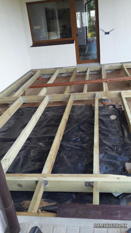

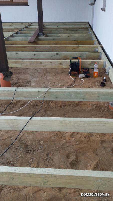

1. Мат-лы брали у «Старовера»
2.Класс «Elite» цена - близкая к тому, как у них на сайте. С нек-рой скидкой благодаря объему.
3. Не «вельвет».
4. Толщина доски – 27, 45 мм
5. Шаг между лагами 40 – 60 см.
Фото несущей конструкции прилагаю.
