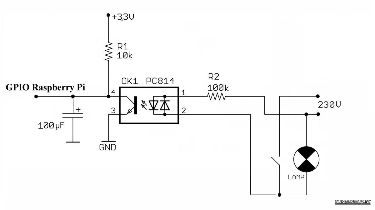

Проверенная схема контроля сетевого напряжения 230В. Когда-то давно стащил со схемы дискретного входа (АС220) терминала РЗА.
Обращаю внимание, что для контроля состояния нагрузки, в частности ламы, как показано на схеме, данная реализация не совсем корректная. Для такого контроля нужно использовать датчик тока. Это именно контроль наличия 230В:

@Michael.,
два вопроса:
- почему такая емкость на 100 мкф стоит - не виликовато?
- резистор 100Ком - такого рода резисторы лучше делить на два, максимальное рабочее напряжение корпуса выводного резистора 0,125 или 0,25 Вт, по ходовым типам С1-4, МЛТ, С2-23 и т.д. что то около 250В, в итоге запас небольшой получается, а поскольку у нас народ любит тупо скопировать схему, то у кого то бахнуть может. Лучше отрисовать 50Ком + 50 Ком. Ставить более высоковольтные корпуса на 1 или 2 Вт вряд ли кто станет.

Сообщений: 440
@Michael.,
два вопроса:
Это полностью взято с "оригинальной схемы" терминала (разве что добавлена лампа). Здесь я использовал 2,2 мкФ и было в принципе достаточно - http://lock.3dn.ru/news/upravlenie_o...2016-05-25-144
Насчет резистора - да, тут нужно выбирать резистор, исключающий возможность "перекрытия. Под это лучше всего подходят "советские" серии ВС, которые даже при мощности рассеивая 0,25 Вт имеют довольно "вытянутый корпус"

@Michael.,
ВС - это "ламповые" резисторы, к сожалению они уже недоступны, особенно те что с лепестковыми выводами. Их потом заменили на С1-4. Оригинальные ВС все еще востребованы у лампостроителей звуковиков. Музыкальными как раз считаются углеродистые и танталовые резисторы.
2.2 мкф на эти контрольные цепи - оно, там просится емкость 0,47...10 на мой взгляд.
