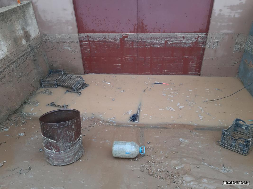

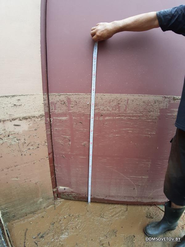

Вчера соседи утонули. Прет с улицы.107 см
Основная беда- неправильно сделана разуклонка плитки. Ну и понятно с экономили на подсыпке сантиметров десять.

Основная беда - расположение гаража в цоколе.

товарищ в дроздово давно хочет засыпать такой въезд. за ненадобностью ВООБЩЕ
