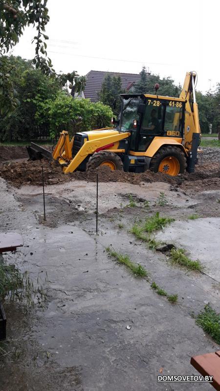

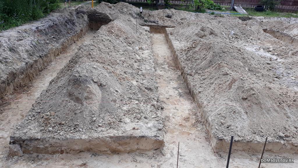

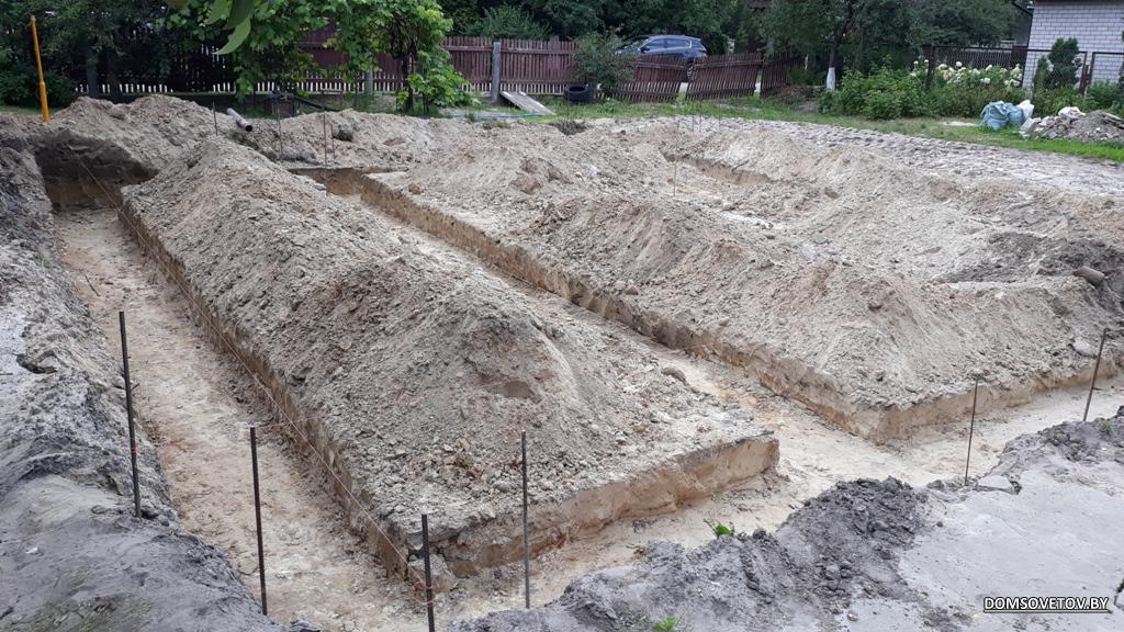

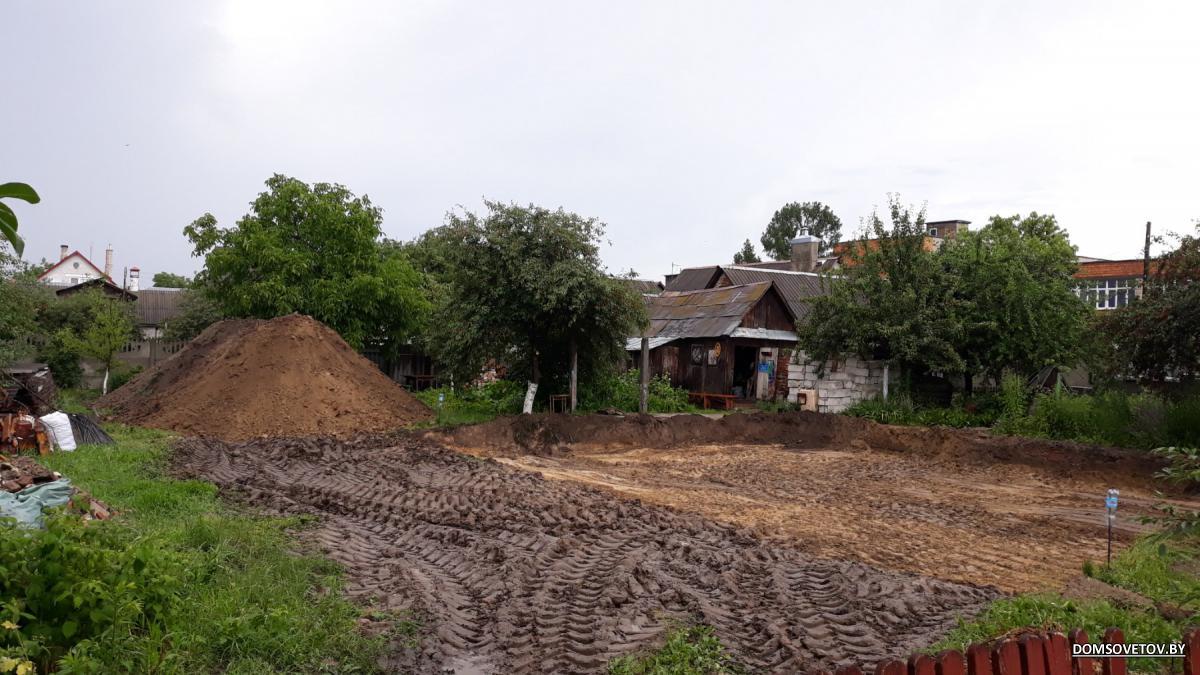

Процесс медленно, но уверенно продвигается. Решил я все-таки не испытывать судьбу с непонятным грунтом под домом и сразу снять все до желтого песочка. Так будет и проще выставлять опалубку и буду точно уверен, что под полы по грунту пойдет правильный грунт. Плюс ко всему есть перепад высот по участку на 25 см, как раз вся земля и уйдет на выравнивание.

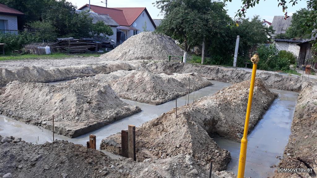

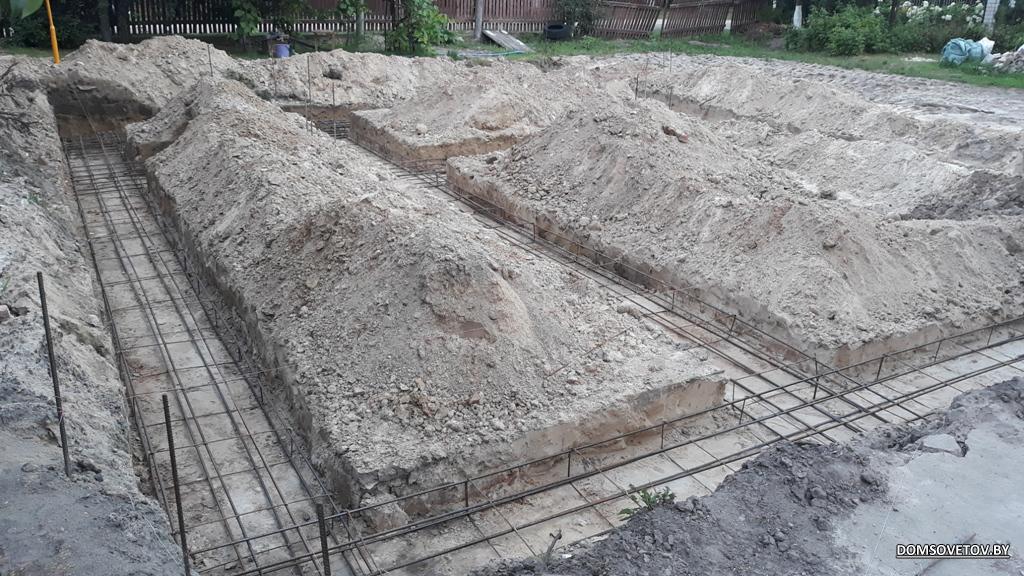

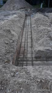

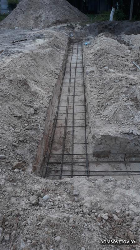

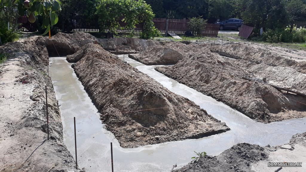

Процесс стройки постепенно идет вперед. Произведена разметка, отбит уровень желаемой высоты фундамента над землей. Получилось будет так: 40 см. над землей (цоколь) 80 см лента в земле, 30 см подушка под ленту. Итого 110 в земле + 40 над землей. Ширина подушки 80 см. Армирование каркас из 8 прутов 12-й арматуры 4 прута внизу, 4 вверху.
Каркасы связали, уложили в траншею, защитный слой обеспечили обломками кирпичиков. Заливал подушку бетононасосом, ушло около 12 кубов бетона. Погода стоит очень жаркая, учитывая плохой доступ к 2-м стенам бетон без насоса растянуть не получилось бы хорошо. Пока подушка набирает прочность - поливаю ее несколько раз в день водой. Выставлять опалубку решили со следующей недели, там температура упадет, будет комфортнее и работать и потом ухаживать за бетоном.
