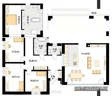

Стены 7, 8 на 8,8,ограничения по достраиванию зелёным 3м, 11 м и 21 м до улицы.
4 спальни (одна из них игровая со спорт инвентарем)
Гостиная, кухня, топочная, 2 Сан узла, постирочная, кладовка под газонокосилку, бассейн и проч, прихожая, терраса, и все это вписать до 200 мкв надо.

По-прежнему вопрос по входному крыльцу, гардеробной на входе.
---------- Сообщение добавлено в 19:48 ---------- Предыдущее было в 19:19 ----------
Или вот, как вариант противоположное решение, кухня, гостиная выносится в уже построенный квадрат. Вторую ванную переделать в гардеробную, хозблок.

последний вариант лучше, а можно еще попробовать поменять спальню и гостинную.
вроде как всё по фэншую от входа по одну сторону спальни на северовосток, а угол гостинной с террасой на юг будет.
Не совсем поняла, что предлагаете, о какой именно спальне речь.

както так. я просто помещения перетащил, если правильно все расставить то вполне нормальная планировка получаеца.
В этом варианте шикарная ванная у родителей, но её надо переделывать под постирочную, гардеробную. На входе нет шкафа купе, маленькая прихожая, нет Сан узла туалет унитаз.

вынесті крыльцо за габаріты дома і сразу пріхожая на метр увелічіца.
напротів входа маленькій с/у совместіть с котельной?

Принимаю критику по проекту

если не щитать длинных коридоров и закутков, то вполне нормально выглядит.
планировка повторяет ту что чуть выше я рисовал, но там нет коридоров и закутков возможно просто масштаб не соблюдался.

Чтобы окончательно оценить, надо бы понять назначение спальных комнат и кабинетов и ориентация на участке и по солнцу. Три спальных, и один кабинет?
