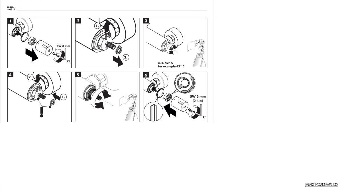

Вечная проблема со смесителем. в принципе с самого начала. нормальная горячая вода не идет, как с обычного , как можно устранить может кто подскажет?

Ищите инструкцию к своему термостату. Хансгорое обычно в инструкции указывает о возможности регулировки нужной температуры, в случае необходимости. Там есть обычно картинки как это сделать. Достаточно просто.

@misha, до упора открываешь, а идёт максимум 38? Нажми на кнопку и проверни ручку дальше

@Славка, ёлка палка, за почти 20 лет не понял, зачем там кнопка.

@mikola, знать бы, как его звать и где выкапать эту инструкцию. Что на вами приведеной схеме кстати похож, может ссылка есть, где взяли?

Взял инструкцию с этого ресурса https://www.hansgrohe.ru/bath/produc...ower-termostat Там под каждым продуктом есть ссылка на инструкцию по монтажу.
