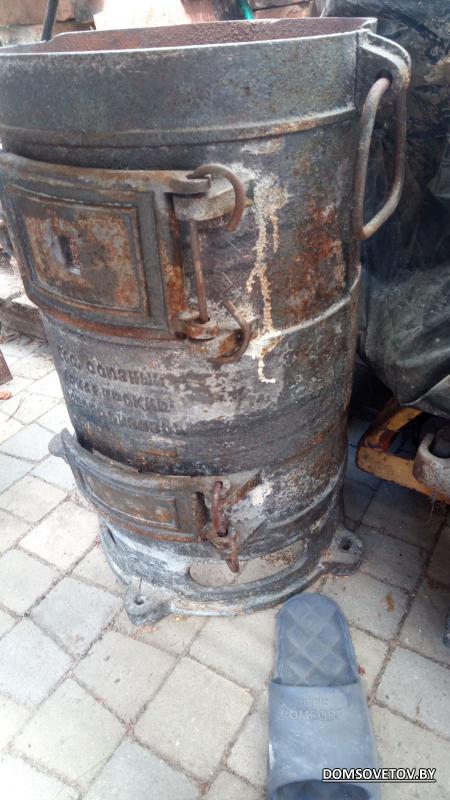

Сообщений: 15,747
олег..зацень.
это подтеки кислоты..чистить пытался...-можно по петлям из проволоки понять..или или

Это другой экзэмпляр. У меня покупал Александр, он ее брал себе в теплицу для подогрева, но что интересно тоже из Зацени.

Сообщений: 15,747
ага 2 раза...а возраст какой +/-...что то мне подсказывает...что маня-это ваня...
мы тут пуганые...просто так...генетически
