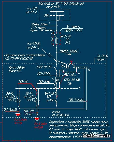

andrey_PKO,
конкретный вопрос.
Что бы вы перенесли из ЩУЭ (описание и фото на первой странице) в дом.
В цоколе, куда приходит 5х16 планирую поставить "предварительный" щит и от него 2 трассы:
1. К щитку в гараж в этом же цоколе (от него трасса далее в гостевой дом).
2. К щитку на первом этаже (обеспечение дома).
Допустим ли такой вариант?
Что разместить в "предварительном" щитке, а что в щитке в гараже?
Каким кабелем вести трассы?
