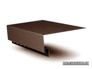

sansan, приоконные бывают "узкая" (150 мм) и "широкая" (240 мм), а еще есть "J-фаска" или "планка-фаска" (похожа на широкую приоконную).
Можно поподробнее, лобовую тоже собираюсь зашить пластиком, а подшиву - софитом. Может рисунок нарисуешь или фото, как у тебя сделано. Водосточка будет крепиться к лобовой доске. Какой высоты и толщины должна быть лобовая?

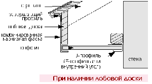

Лобовая доска у меня 25х100.
На лобовую буду бить приоконную планку (можно использовать планку-фаску), на подшиву софит.
---------- Сообщение добавлено в 12:40 ---------- Предыдущее было в 12:38 ----------

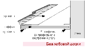

Типа так:
Граффити # 205
Красный - приоконная (у планки-фаски нижняя кромка уже - как кому нравится)
Зеленый - софит
Голубой - водосточка

voffka, Вчера померял, высота лобовой у меня будет 200. Есть у нас планки приоконные или планка-фаска коричневого цвета?

Alex77, вроде VOX есть такой коричневый. На 200 мм смотри широкую приоконную (на твоей картинке) или планку-фаску (еще называют J-фаска).

voffka, к лобовой крепится только через кронштейны или может какими семечками прикрутить еще? Стыки внахлест или можно облагородить?
А как это в натуре все смотрится интересно... не как жесть (вся изогнутая)?
Нужен ли завершающий профиль, или достаточно прижать кронштейнами водосточки?

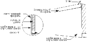

Alex77, я креплю без завершаеющего профиля - прижмется водосточкой. Все ровненько, без всяких волн. Стыки внахлест почти не заметны.

У меня снизу ветровой доски ещё брусок подбит, чтобы приоконная планка плотно садилась.
1. доска
2. брусок
3. планка
