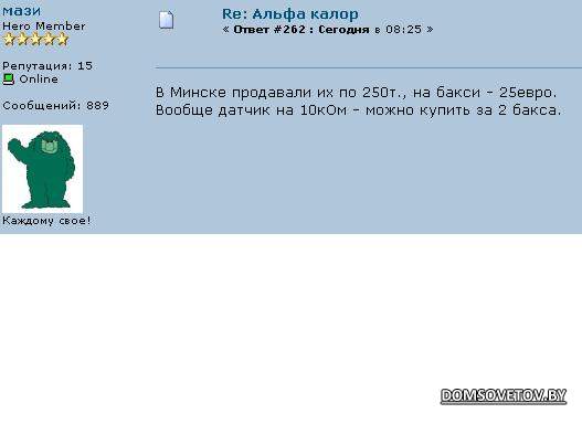

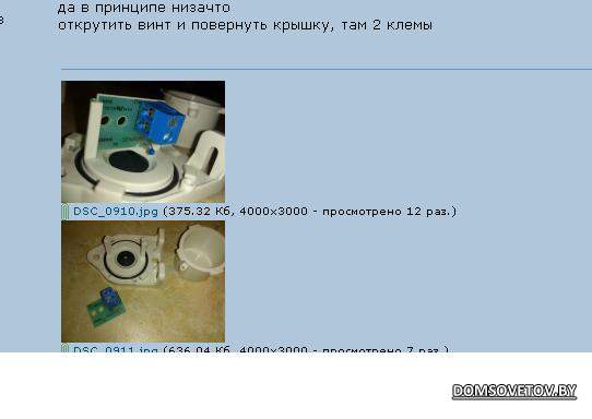

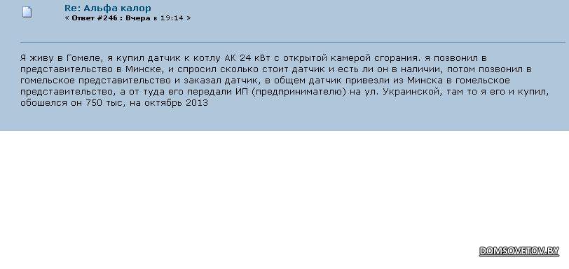

Вот так так....

Вик, ещё раз пишу- вы ж читали там - датчик надо знать какой у него даташит- там кривая может быть другая .несмотря на тот же номинал.
Да я не про сам датчик.. про ценооброзование . А с датчиком понятно, смотреть буду.

Вик, можно того парня попросить замерить сопротивление на другой температуре (кроме 25гр-это номинал)- сразу понятно будет какой выбирать.

Не поможет ихмо. Точность катайского тестера, неоднородность от партии к партии датчиков.... ну и тд. Собствено на что повлияет небольшое отклонение на разных температурах (таблицу ту смотрел, там разница не слишком большая)? Котёл выдаст немного другую температуро от заданой по програме, не критично так как иначе мы на глазок выставляем.
