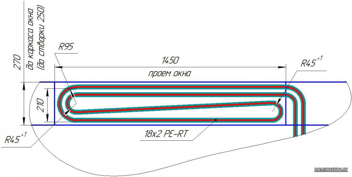

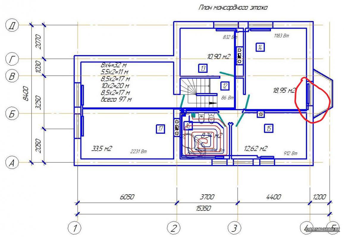

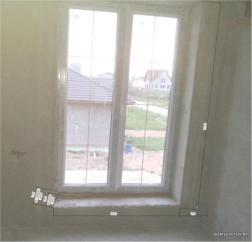

@sergN, Окно на балкон находиться на втором этаже, там у меня стоит гребенка на 7 отводов, 6 на радиаторы и один отвод планировал на конвектор.
Но как тут посоветовали проще петлю сделать под окно.
Развожу все красной кановской 18х2 (сшитый полиэтилен)
Ща картинки прикреплю

Старый 10.12.2018, 11:43   #115 или 314918
Сообщений: 15,772
@bletter, это ж другое дело.
у меня у самого на 2 этаже дверь 2,4*2,4 на балкон
и я туда ставлю конвектор. только с вентилятором.(и термостат ) там 2 света потолок под 5 метров.

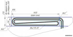

Картинки
Или все же ставить конвектор 1300-1400 мм шириной и глубиной 90-100 мм

Старый 10.12.2018, 12:46   #117 или 314924
Сообщений: 15,772
на ваше окно двойная петля справится отлично.
я просто думал , что на 2ом этаже у вас нет к чему петлю присобачить.
хотя всегда можно взять обратку от радиатора.
зы.
я под петлю ничего ППС не клал. так что петля греет и вверх окно и вниз(стену).
(окна с теплым подоконником 2400*1500 и 1200*2000)
но с боков от стены я прокладку поставил на всякий
Старый 10.12.2018, 12:58   #118 или 314925
mastersven
Аватар для mastersven
Регистрация: 18.05.2011
Адрес: Витебск-Минск
Сообщений: 431
Сообщение от bletter Посмотреть сообщение
На вскидку с такого контурка ватт 35 снимете. Для борьбы с конденсатом должно хватать.
P.S. Больше снимете , я не прочитал про радиаторный коллектор
Последний раз редактировалось mastersven; 10.12.2018 в 13:09.
Старый 10.12.2018, 14:46   #119 или 314930
bletter
Регистрация: 01.11.2012
Сообщений: 119
@sergN, @mastersven, спасибо, попробую прямо в газосиликате дорожки нарезать
bletter вне форума Ответить с цитированием
Старый 10.12.2018, 19:59   #120 или 314937
Сообщений: 15,772
@bletter, хитрец...
а я дурень заливал....(тормоз перестройки)
