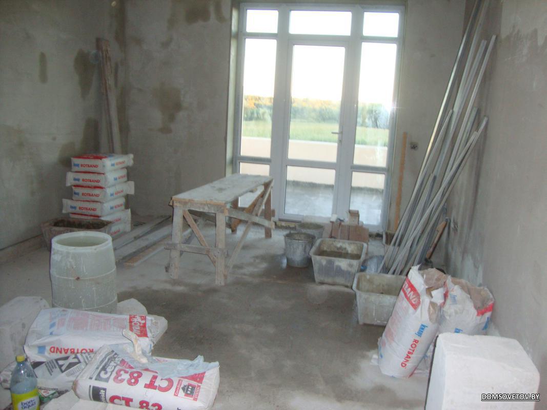

@Kuzbar, нет, вряд ли гипсом. скорее на основе цемента... ему вроде отсутствие окошек не так важно?
@polyzadumchivy, пока не собираюсь (по крайней мере внутри шахты). Ну подробнее ister может расскажет как там и что )
Старый 01.07.2015, 10:22   #992 или 231221
Kuzbar
Аватар для Kuzbar
Регистрация: 04.12.2011
Сообщений: 2,803
Да не важно.... у меня штукатуры не захотели на основе цемента.... у меня были очень ровные стены и пошел тонкий слой ротбанта.... только в санузлах цементной штукатурили и топочной.... Для цементной окна не так важно....Вы только со штукатурами договоритесь что они же потом вам откосы и доделают.... а то потом на откосы кого то отдельно придется искать... некоторые стены где красный кирпич был оставшимся клеем делали Церезитом...там где было не очень ровно... Но ваши площади с высокими потолками действительно Ротбантом накладно получится делать...

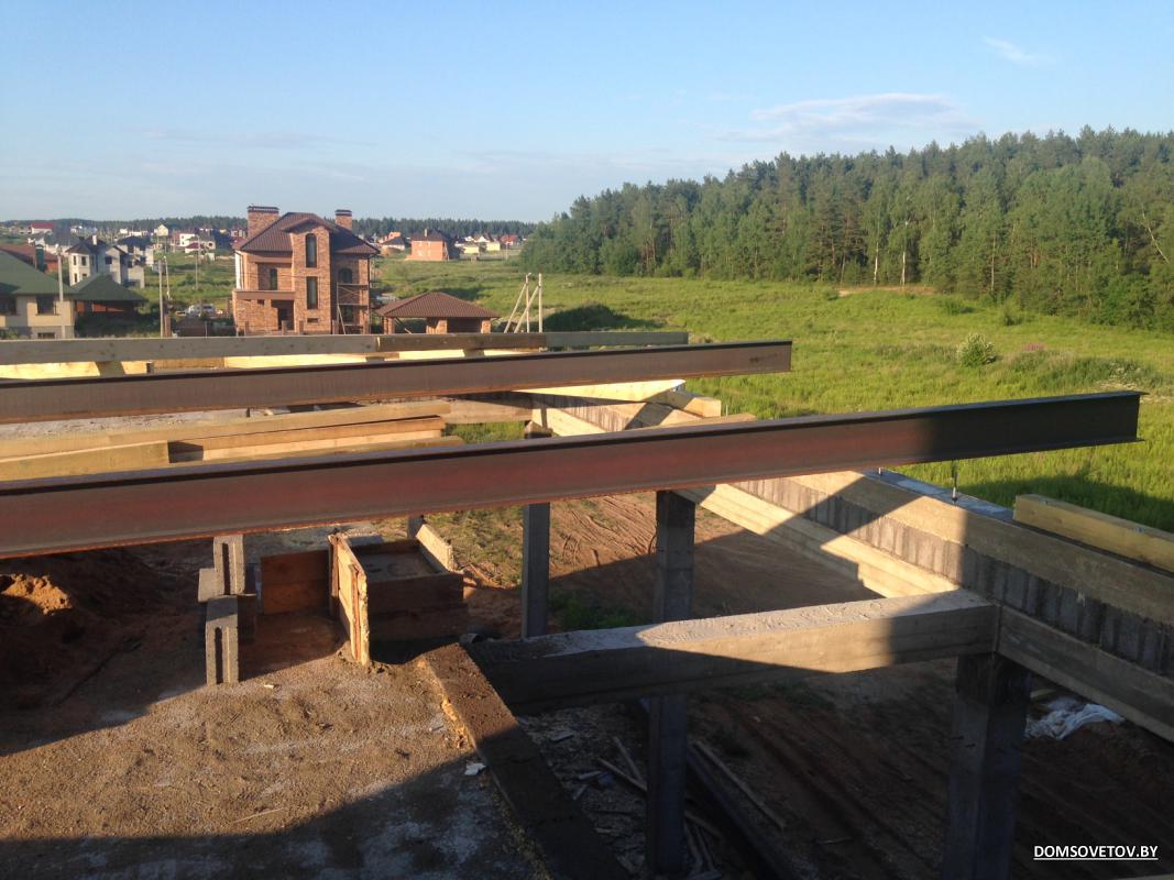

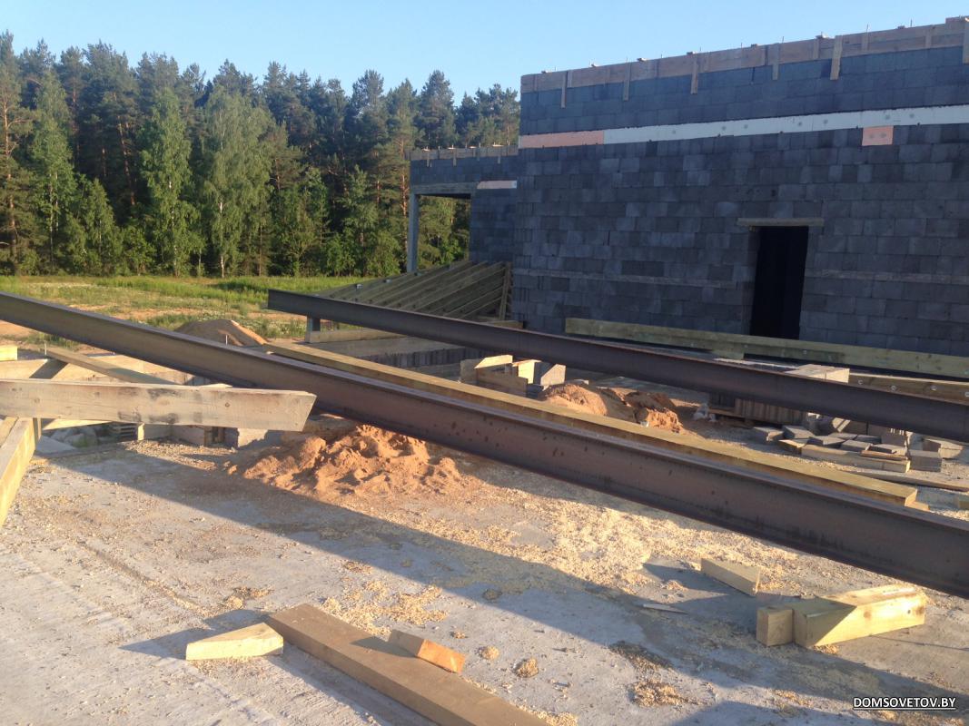

Сделали на днях последнюю заливку - пояса под мурлик, монолитных участков и пр. привезли двутавры на крышу (30й номер, 7шт). оказалось, что их продают только 12метровыми балками - придется пилить...

насчет штукатурки - вопрос откладываю видимо. пообщался с людьми, послушал аргументы. основное - штукатурить без окон можно, но очень не желательно. причина - процесс гидрации штукатурки будет происходить в интенсивном режиме (окон нет, проветривание ацкое), что негативно сказывается на качестве самого слоя (аналог с застыванием бетона - если не поливать, то вроде тоже ничего особо страшного, но с другой стороны всяко может быть...)..
буду после окон.
