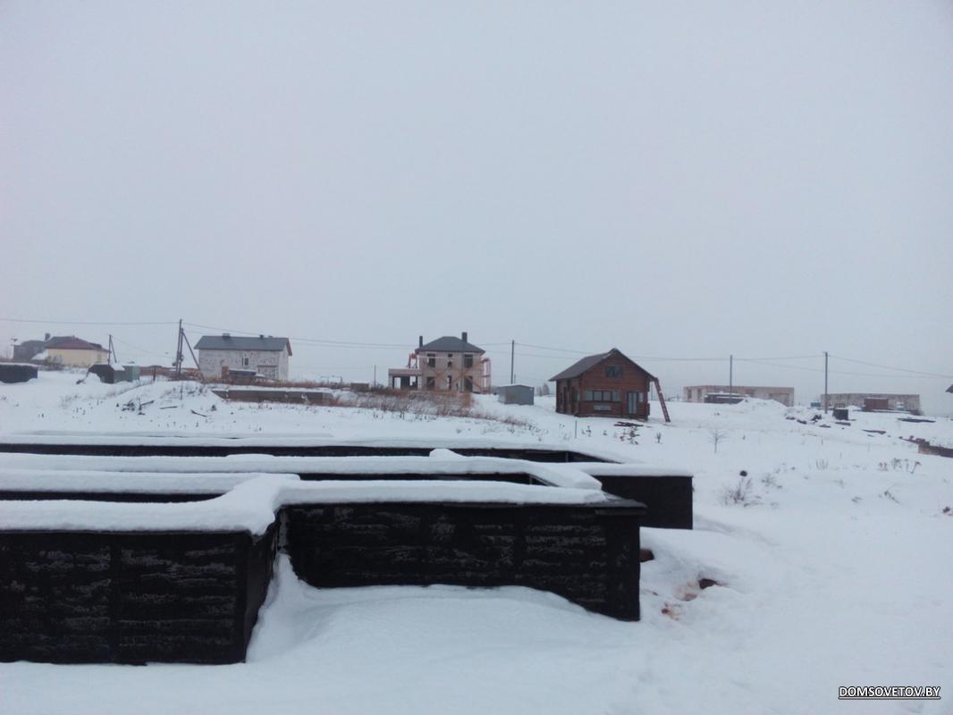

А так же, если будет погода необходимо доклеить Элакром XL и утеплить фундамент XPSом 50мм.
Увы, но успели только обклеить Элакромом и засыпать оставшийся песок внутрь. Как будет более менее нормальная погода - будем обклеивать XPS'ом.
Ну, а пока на зимовку ушли вот так (почти актуальная фото):

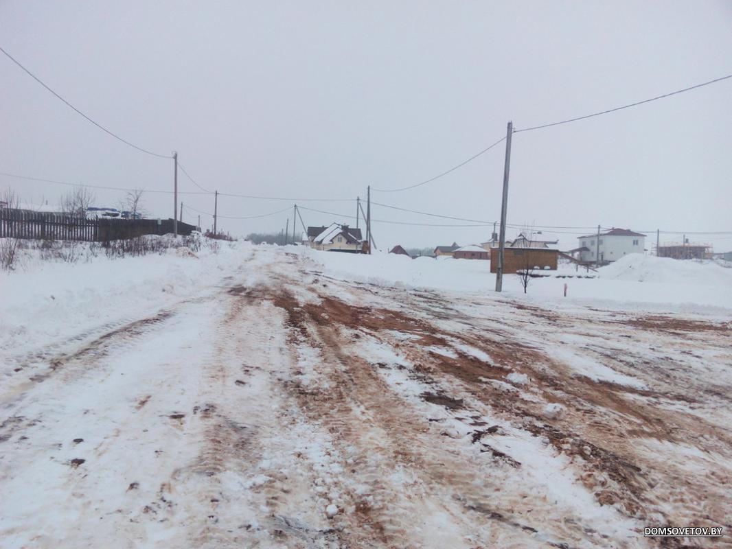

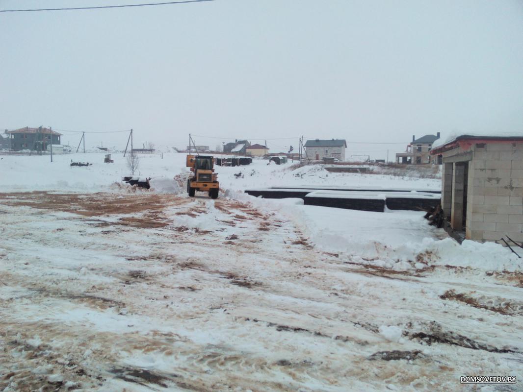

Люблю, когда снега много.
Почистил дорогу + площадку перед домом.
Привезли 15 машин песка и 15 поддонов КРО с Радошковичей, как раз успел до потепления, хотя фуру пришлось УРАЛом (по совместительству кран) на горку затягивать...
Полный привод решает.
