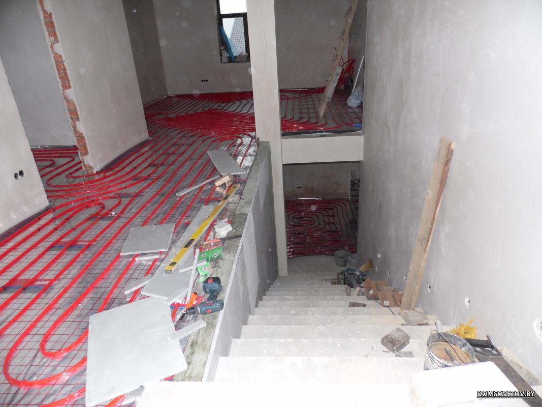

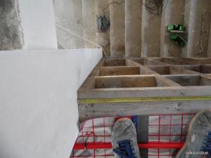

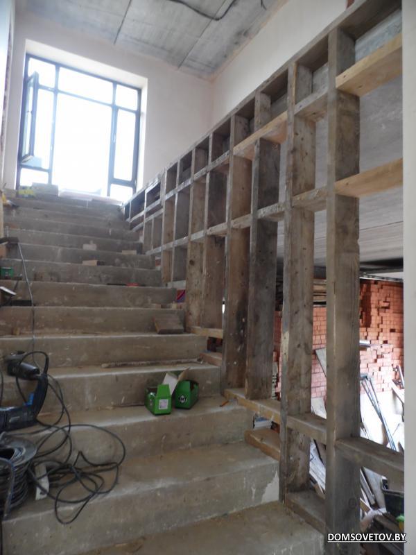

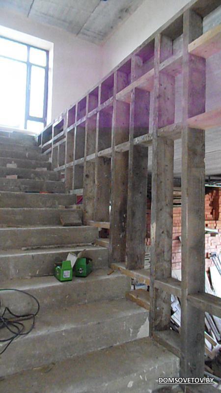

Сделал перегородочку, отделяющую лестницу и гараж.
Имхо получилось неплохо.

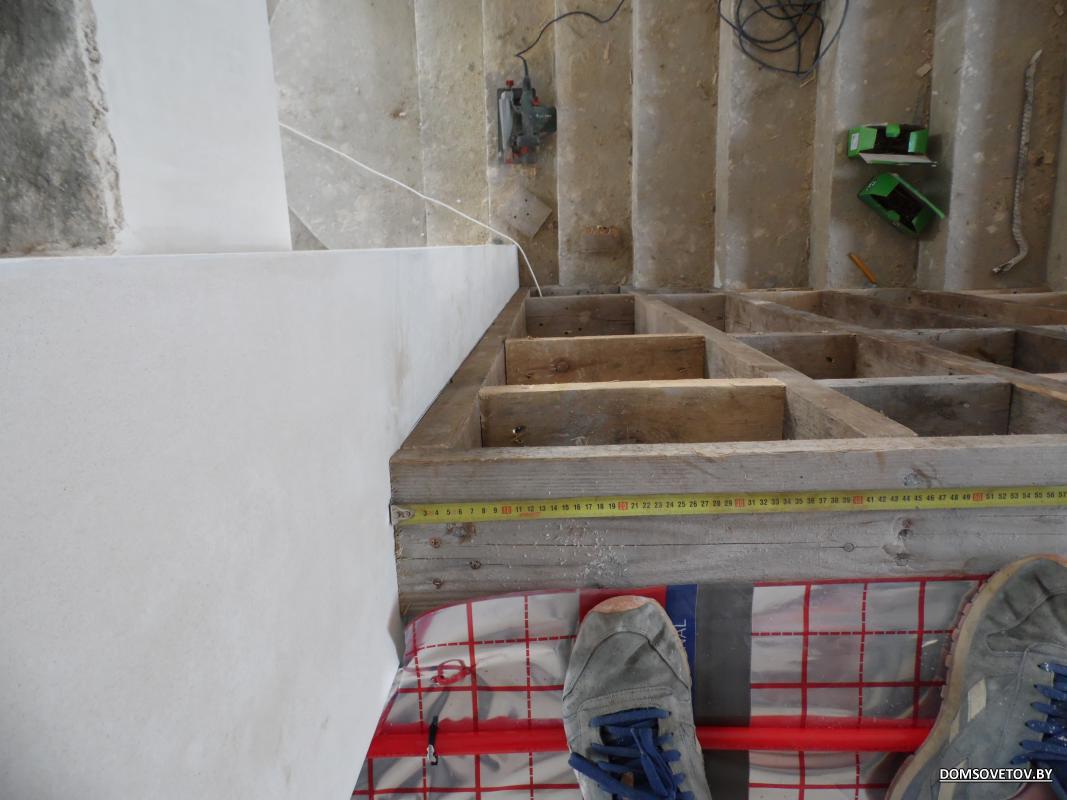

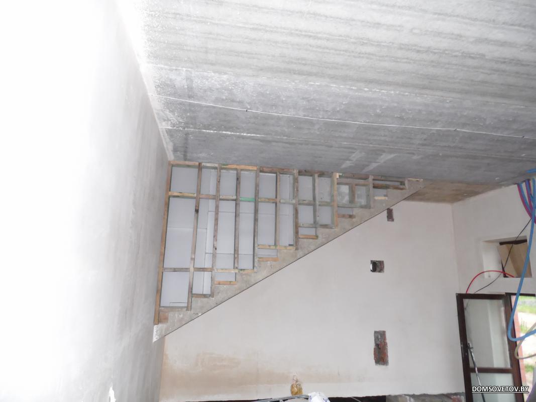

Каркас:
Зашил каркас 2см ЭППС:
Начал зашивать фанерой. Успел приладить только один лист:

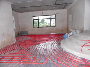

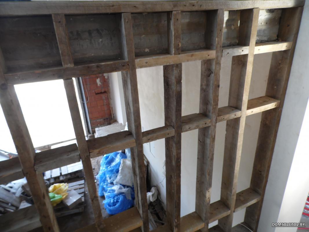

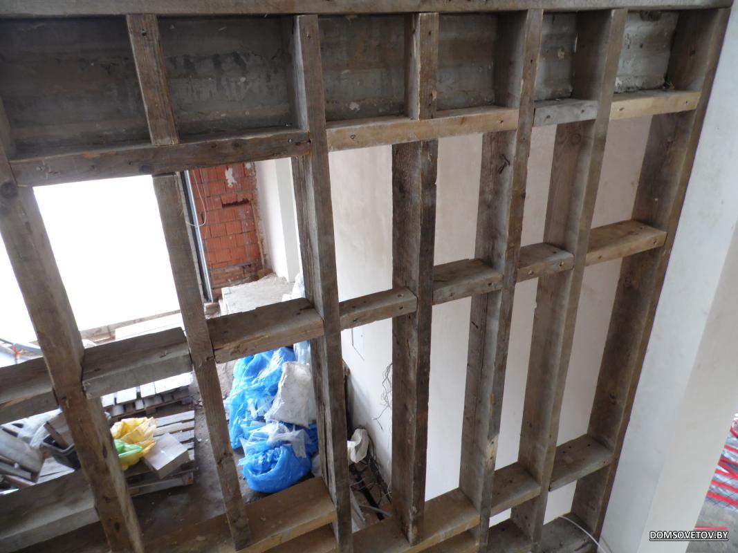

Вид на каркас с гаража:

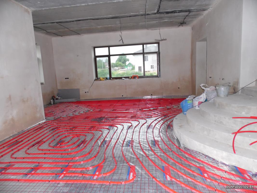

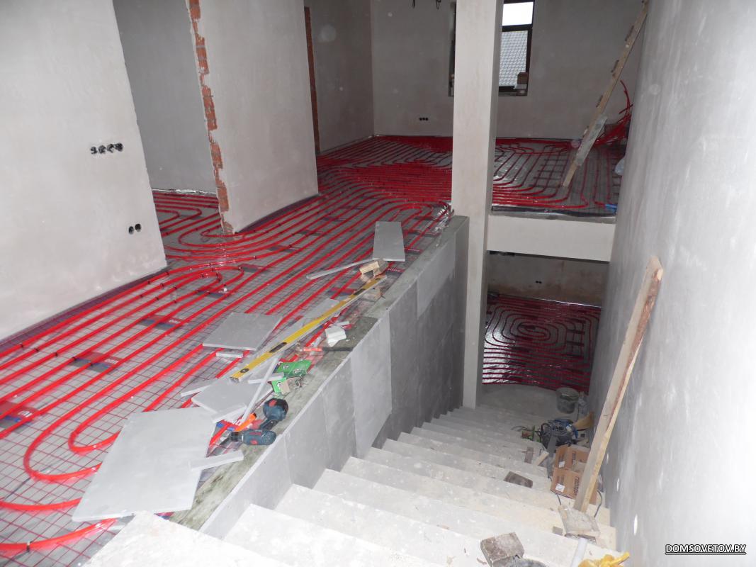

ТП в гостиной:
З.Ы. Скоро весь дом красными трубочками опутаем ...
