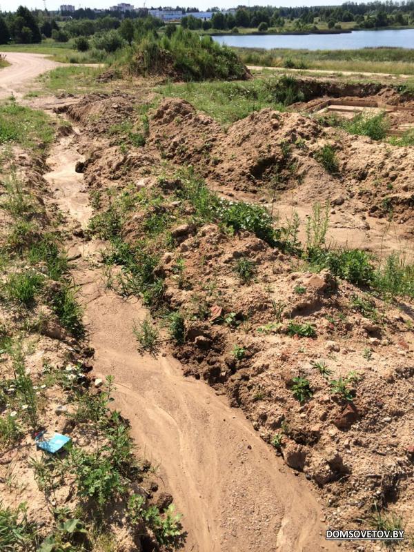

Вчера ливень был - вроде подмывало у вас маленько...
Спасибо за информацию, сегодня проинспектирую. Опять грязи в котлован налило....
