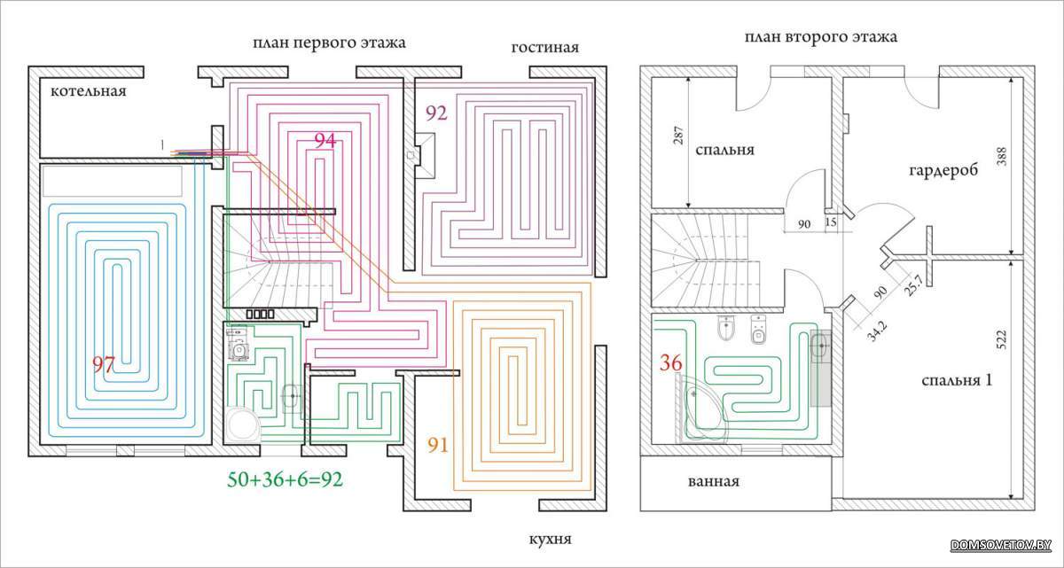

после "оптимизации" длина трубы увеличилась на 50 метров.
Как только такую хитрую спираль уложить в натуре.
