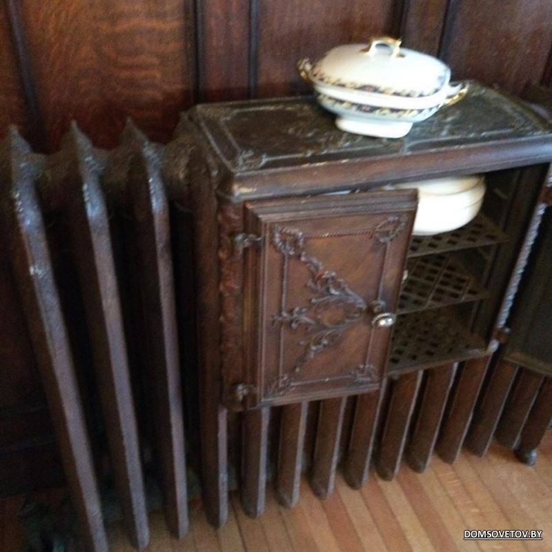

Сообщений: 15,404
да вааще шикарно.
супчик каша-вечно теплые.
кашу на ночь залил-утром готовая...
