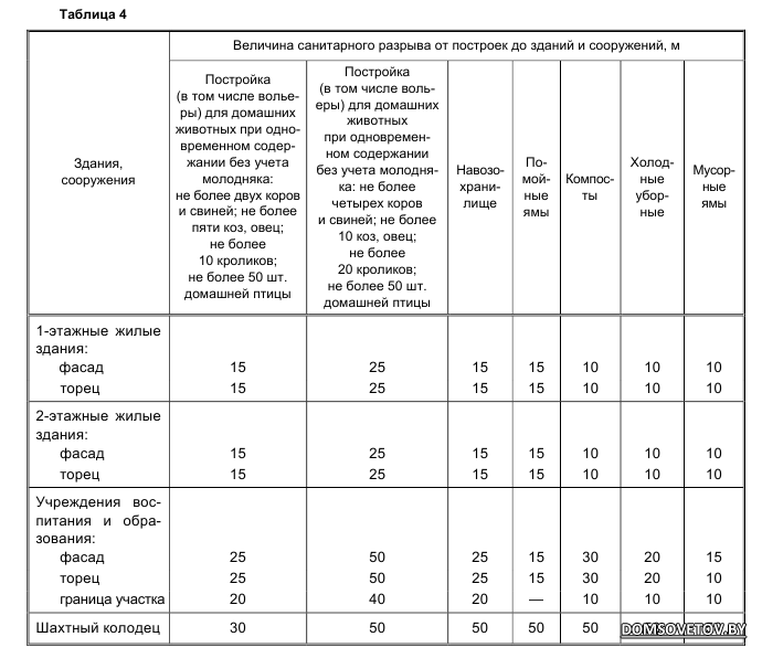

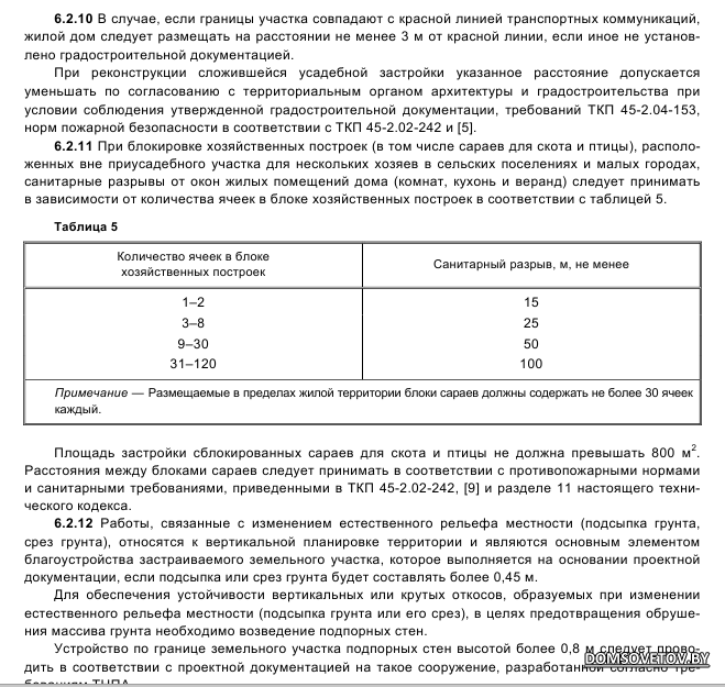

Иван, спасибо за информацию, но этот документ в силу определенных обстоятельств, нами зачитан до дыр. Само наличие и параметры строения на участке для скота и птицы сомнений не вызывает. Вопрос ставился несколько иной:
Если с собаками-котами все более-менее понятно, то с курами, кроликами, свиньями (не дай Бог) ясности мало. Есть ли какие-нибудь ограничения? Как классифицировать этих птиц и животных? Есть ли разница между деревней в колхозе и усадебной застройкой? В адресе ведь и там и там пишется - деревня.
Кто искушен в этих вопросах - растолкуйте!
Кто знает где почитать - сбросьте ссылку!
Плиз...
Мне бы прочитать, каких животных и птиц можно содержать на приусадебном участке, в каком количестве и для каких нужно разрешение или согласие соседей.
Сарай сараем, но между канарейкой и индюком, хомяком и кроликом, собакой и свиньей большая разница...
Вот здесь - затык!
Вот здесь - затык!
Так а таблица 4, если разрывы санитарные соблюдены в 25 метров, то можно содержать по максимуму не более 4 коров, свиней, 10 коз, овец, 20 кроликов, 50 птиц без учета молодняка .

разница территорий должна быть указана в ПДП.
данные в таблице 4 для приусадебных участков.
сейчас с телефона не могу искать, но где-то была сноска на ткп 116 еще
