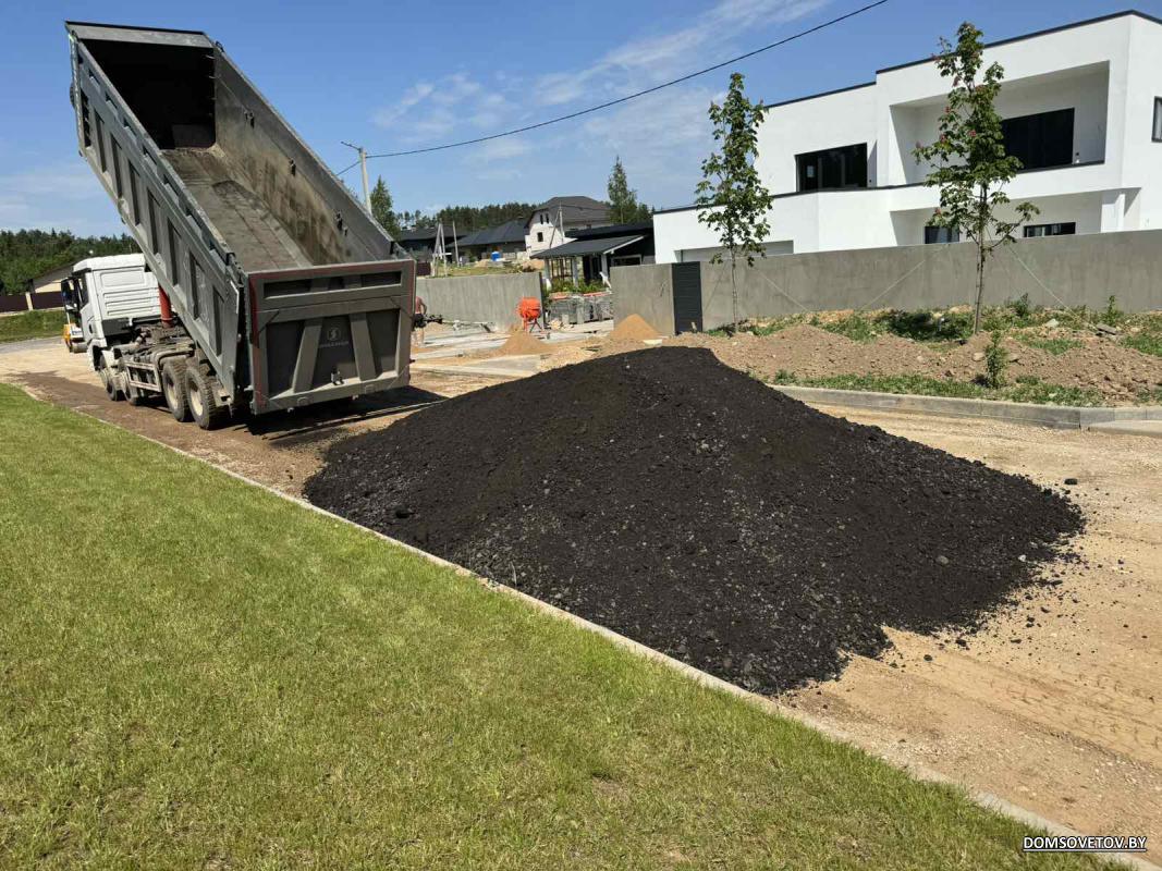

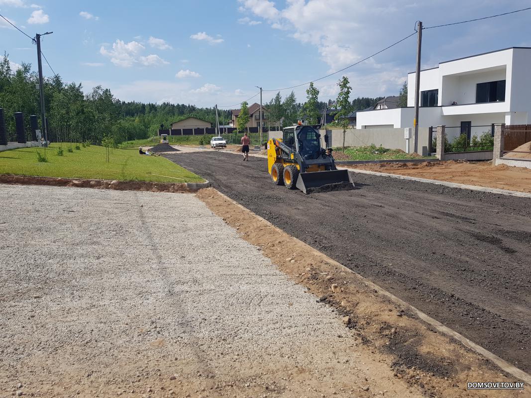

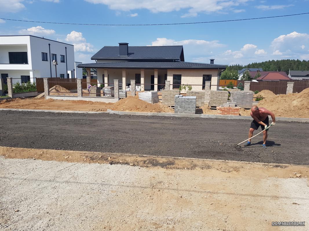

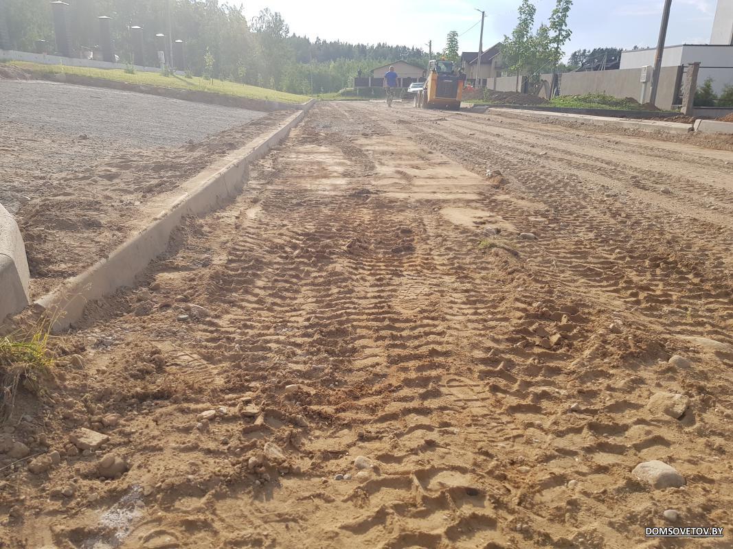

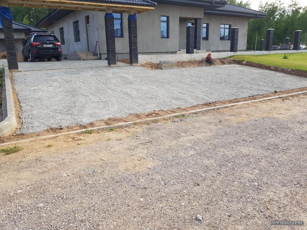

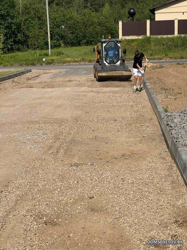

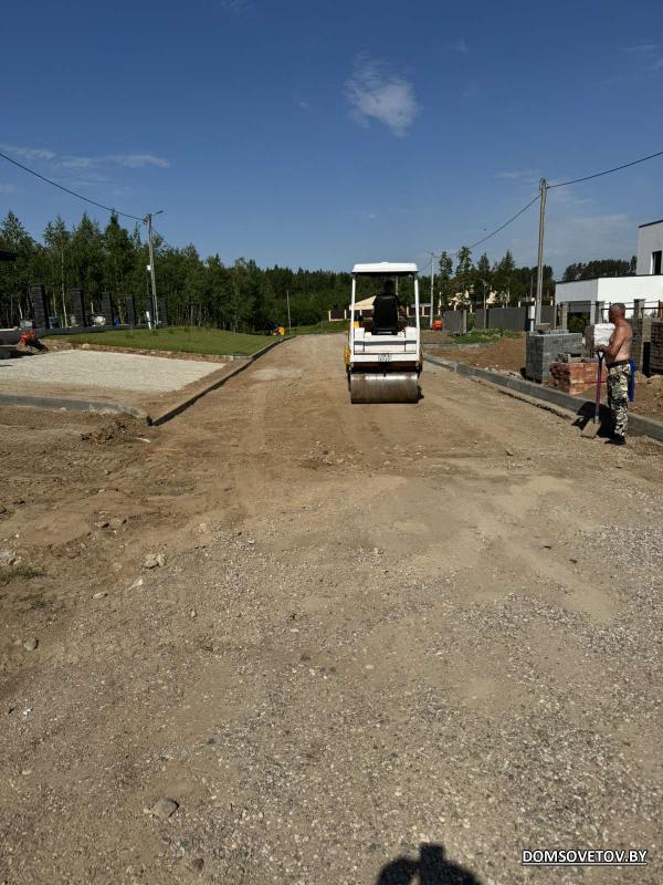

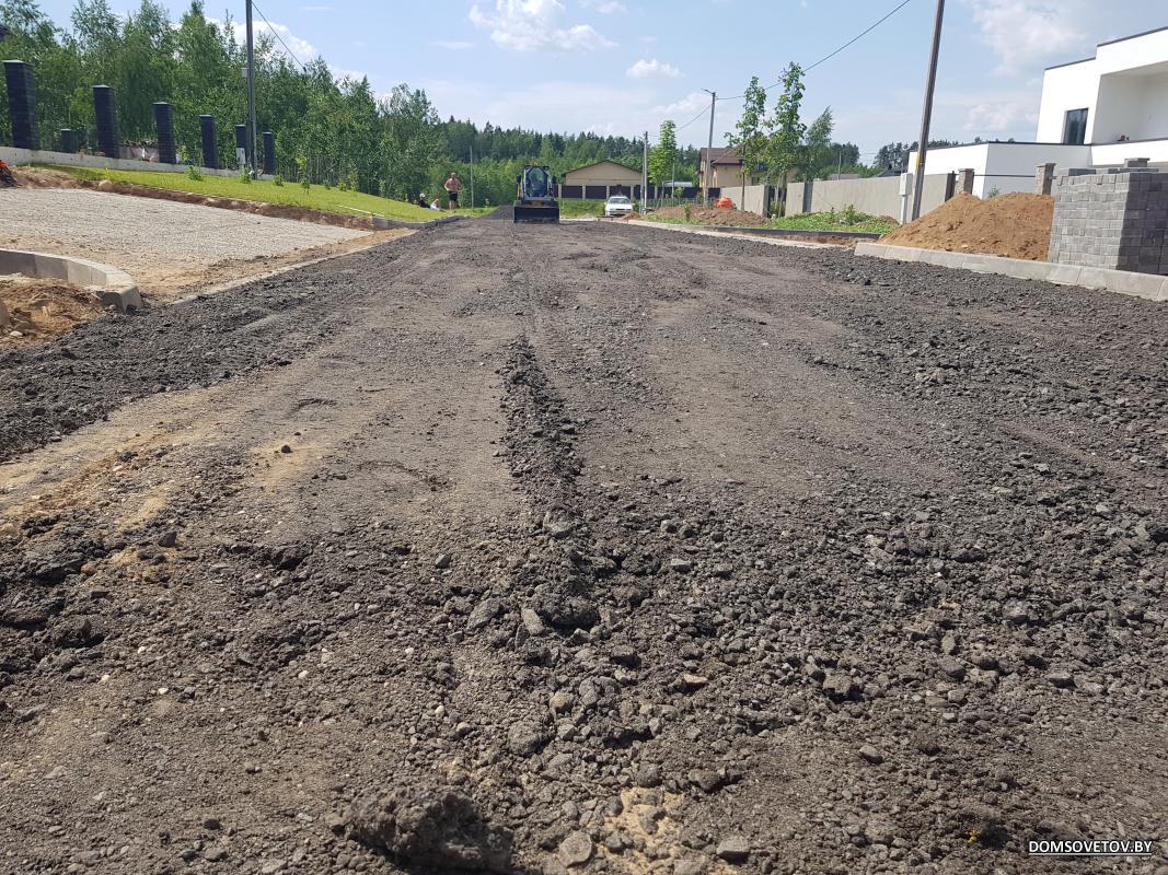

Вопрос по асфальтогрануляту - есть фракция 0-20, 0-40 и из-под фрезы. Какую лучше использовать для устройства покрытия на дорожном основании если есть такой выбор? Также важно понимать сколько его надо - в интернетах пишут что при трамбовке катком асфальтогранулят трамбуется в 2 раза, то есть при финишном слое 8-10см его сыпать под каток надо 16-20см. Исполнители говорят что машина 30т/20м3 хватает на 200м2 покрытия и это не совсем коррелирует с тем что указал выше. Поделитесь опытом кто укладывал асфальтогранулят - какую фракцию лучше использовать + что по коэффициенту трамбовки/уплотнения катком/обычной трамбовкой из практики.
Кооператив выделяет деньги на данные работы для Центрального заезда через лес, асфальтра тут не может быть потому что есть нюансы. Председатель кооператива попросил помочь с организацией данной активности. Ну а я если уже заниматься данной активностью предложил и по улице рассмотреть устройство асфальтогранулята соседям. Ожидаемо нашел поддержку у ближайшего соседа, с которым мы раньше это обсуждали. Решили делать сейчас и не ждать потому что техника на месте и мы экономим на доставке + так как появляются объемы то нам дали хорошую скидку. По ценам получается что мини-трактор + каток с вибрацией на 2 вальца + физический труд 5руб/м2 и мы также покупаем асфальтогранулят который обходится ~850руб за 30т машину. Поэтапные шаги будут следующие: ровняем плоскость дороги трактором чтобы выйти на нужную высоту по бортам, подсыпаем ямки где есть, трамбуем катком текущее основание, привозим асфальтогранулят, расперделяем и послойно трамбуем до нужной толщины слоя. В среднем устройство ~100мп при ширине дороги 7м=~700м2 асфальтогранулятного покрытия по улице с толщиной утрамованного слоя ~10см обойдется нам с соседом по ~3200-3800руб на каждого за все. После завершения работ по улице с соседом + кооперативом заезда через лес будет удобный подъезд до дома с хорошим покрытием по асфальту + грануляту!

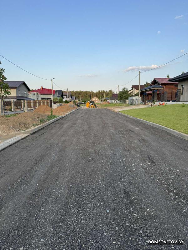

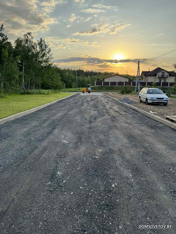

Тоже "подделывал" дороги в округе.
Конечно, не идеал, но ямки подровняли.
Дороги шириной 6м.
Хоть у нас и бюджеты совсем другие и то многие зажидили ))).
Включая ближайших соседей.
Мой расклад.

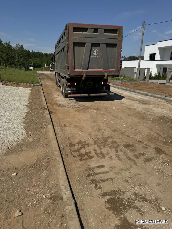

Два 20т асфальтогранулята по осени по 300 руб. за машину.
По весне докупили еще два 20т по 400 руб.
Причем был при доставке, водилы ныли, что перегруз.
Ну и там реально со знатным вершком их загрузили.
Но для простоты будем считать, что итого 80т.
Раскидали (ТОшкой) и разровняли грейдером очень бюджетно.
Через дорожников. За это им отдельное спасибо.
Теперь ждем катка с оказией.
Текущий бюджет 1600 руб. за приблизительно 180 погонных метров 6м шириной дороги.

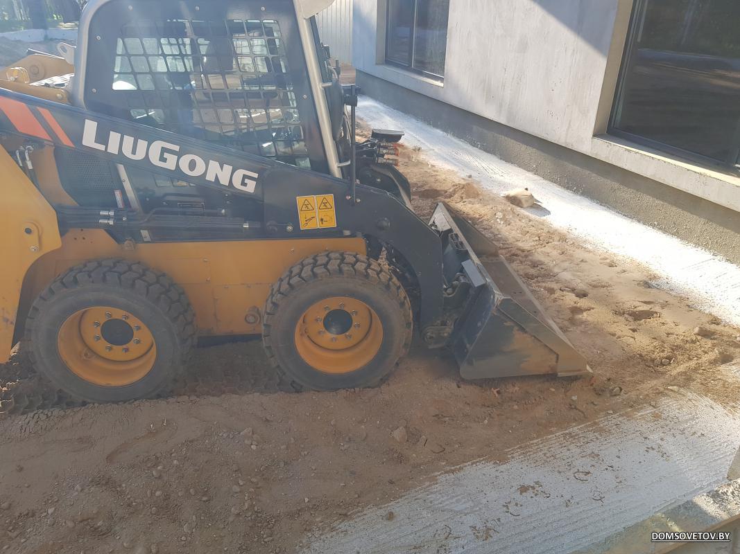

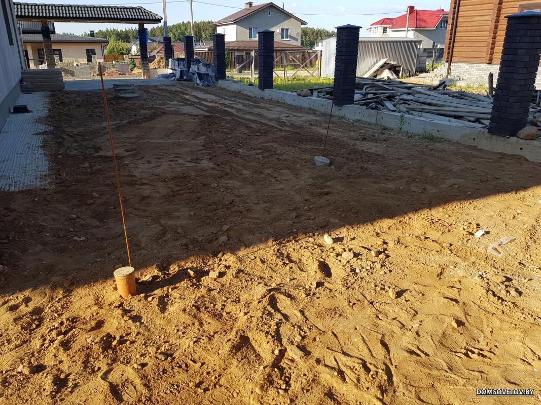

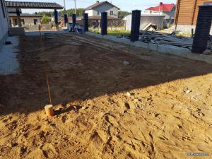

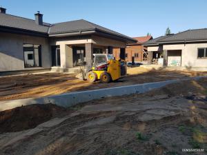

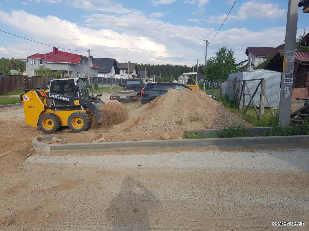

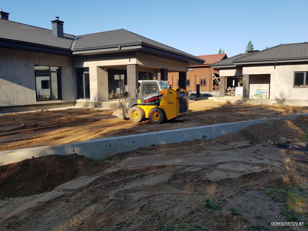

Участок пока польностью раскопан, но ровнять буду немного попозже после завершения следующего этапа работ.
Если миник на объекте для гранулята то выгодно его же и для разравнивания участка использовать после раскопок ливневки. Сегодня отбил уровни для миника чтобы знать до куда ровнять, пособирал бетон + камни + бой кирпича что лежали на поверхности чтобы они выполняли функцию под отмосткой где она будет шире залитого бетона. Исхожу из того чтобы растительного грунта было 15см по финишу, не меньше, можно большое потому что растительного грунта родного у меня достаточно чтобы покрыть все свои нужды. И обязательно надо убрать кучу песка 20м3 с заезда и распределить по участку.

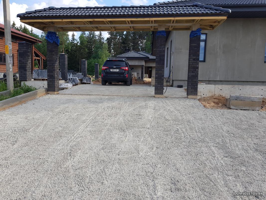

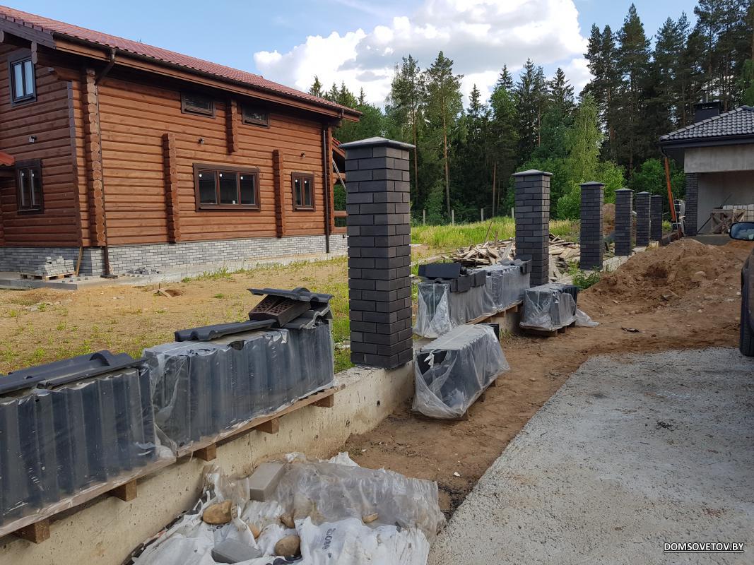

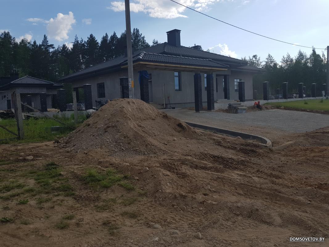

Пока ждем бетон также ребята выкладывают 6 столбов по 3ей стороне забора - поддон оставшегося клинкера у меня уже больше 2х лет ждет когда же его используют.
Доложили столбы. Сразу как-то уютнее стало :-).
Ну и новые ощущения когда можно заехать как человеку на участок. Места для одного авто достаточно, с тачкой проехать место есть, машину обойти тоже c разных сторон, уклон нормальный от дороги. Короче доволен!

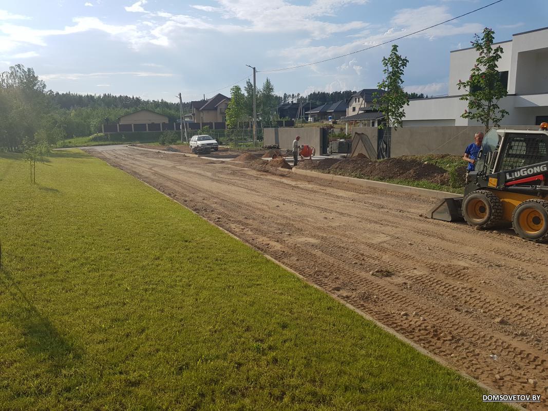

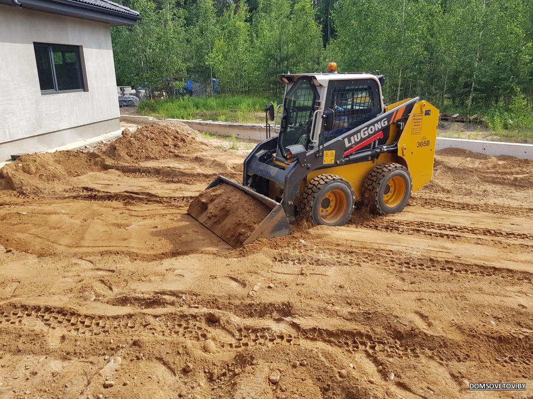

Разровнял сегодня участок миником. Отсыпаю также за участком со стороны леса потому как песок куда-то надо девать. Лопатой тоже наработался потому то все равно за трактором надо много где вручную работать. Миник то что надо сейчас для земляных работ когда большой технике уже мало места на участке.

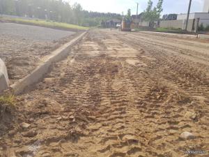

Процесс подготовки - убираем лишний камень либо наоборот подсыпаем где камня мало, ровняем, засыпаем ямки. В зонах заезда на участки учитываем чтобы финишное покрытие было на 2-3см ниже установленных бортов чтобы не пустить воду на участки. У нас уклон по дороге и при ливнях воды очень много, для соседей которые ниже меня это реальная проблема. Поэтому проговорили и учитываем этот момент.
Вроде убрать немного 5-10см локально, но по итогу еще ~10-15м3 камня. Пригодится обязательно где-нибудь (под плитку уплотнить, дорогу возле леса доделать и так далее). Сразу завожу на заднюю часть участка к лесу.
У трактора миника особенность что у него не поворачиваются колеса, он можно сказать на месте разворачивается как гусеничная техника. Но за счет этого любое покрытие под собой он полностью продавливает/раздавливает колесами при разворотах. Как только появится гранулят и/или плитка его нельзя пускать на это покрытие потому что все придет в негодность.
У меня когда надо было проехать по уложенной плитке, подкладывали в местах поворота доски. Гранулят все равно будет по верху рыхлым.

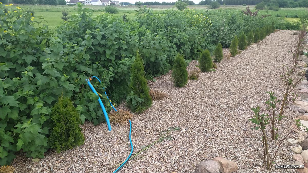

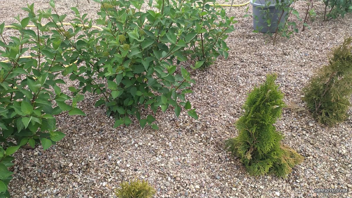

Ну и из опыта.
Сейчас уже потихонечку удаляю газон.
Устилаю геотекстилем, наверх - гравий.
Ибо со временем от газона начинаешь немножко уставать.
